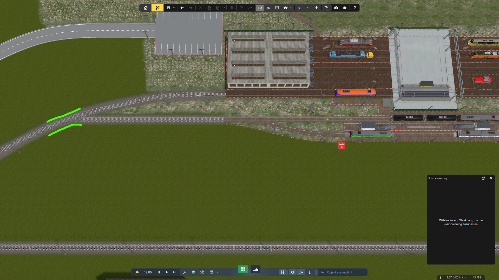

Ich hab meinen Tankplatz nochmal etwas verändert. Dabei hat mir die Option verschmelzen sehr geholfen. Da die Weiche in einer Kurve liegt hab Ich ein einzelnes Gleisstück genommen dies der Kurve Angepasst nun das Gleis Dupliziert und mit dem Gizmo den richtigen Winkel eingestellt. Nun beide Gleise ausgewählt und mit einander verschmolzen. Jetzt im Gleiseditor die jeweiligen Spuren aktivieren Fertig. Für die andere Seite die jeweiligen Winkel verändert. Und schon hatte Ich für beide Seiten die richtige Weiche. Man braucht nicht wiederholt Zahlen eingeben bis der Winkel passt.
