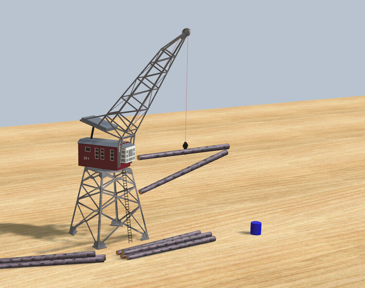

Nehmt mal an ich habe die genauen coordinaten jedes baumstammes in einem grossen haufen, geordnet oder nicht spielt dabei keine rolle.
Ich habe also die position, dimension und rotationen fuer jeden stamm.
Hat jemand schon eine loesung gebastelt einen kran mit einer genauen zielkoordinaten anzusteuern und ladung aufzunehmen.
Das wuerde mir etwas aufwand sparen. Ich kann beliebige anordnungen erzugen und habe alle angaben zu allen teilen, seien es bretter, baumstaemme, container, tonnen
autos, waggons oder was auch immer angeordnet und verladen wird.
Danke
Gruss
gmd

ok, gut, wieder was gelernt, was passiert mit der geometry. wenn der baumstamm quer liegt und gehoben wird muss er sich ausrichten also mit quaternion transformieren, ich nehme mal an dass das nicht passiert oder ?
gruss
Gmd

Das ist was ich meinte .. wenn ein stamm nicht flach liegt funktioniert es nicht und wenn man nicht ablegt nimmt er zwei
aber es findet keine ausrichtung statt. wenn der stamm augenommen wird und nicht gerade liegt dann kommt der haken nicht bis zum stamm sondern steht am hoechsten punkt ..
nicht gerade das was ich errecihen moechte
gruss
gmd

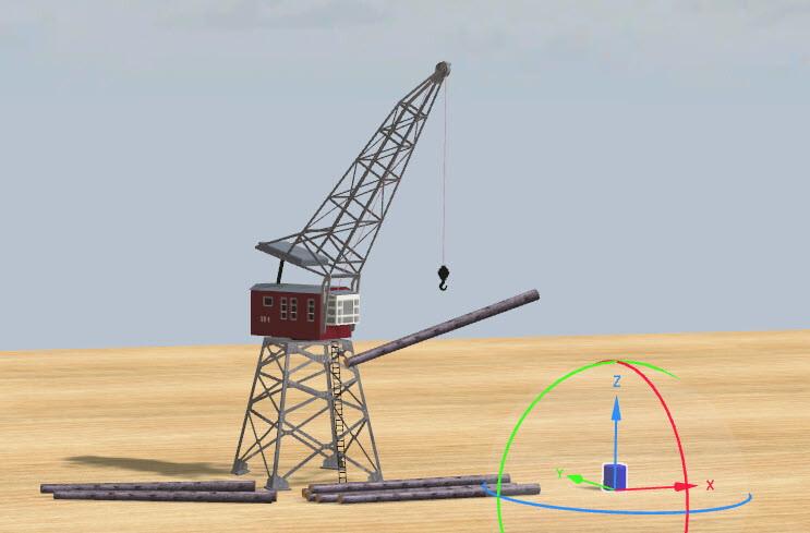

Hallo @gmd ,
die Ausrichtung des Kranhakens zur Rotation des aufzunehmenden Objektes erfolgt nur in der z-Ache und das nur, wenn der Kran diese Funktion hat.
Als Aufnahmepunkt wird der höchste Punkt des Modells in z-Richtung über dem Mittelpunkt genommen (Markierungsrahmen als Quader), weshalb Dein "schiefer" Baumstamm in der Luft hängt. Die obere Fläche des Objekts muß also vor der Ausnahme parallel zur x-y Ebene ausgerichtet sein.
