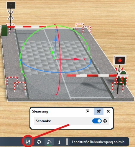

Hallo Moon,
die Methode, solche Schranken über das Feld "Animation" zu bewegen, ist veraltet.
Im Fenster "Steuerung" findest du Schalter, die sich für die Bedienung (insbesondere per EV) besser eignen.
In der EV musst du bitte Schalter (integriert) auswählen.
Bearbeitet von Goetz
Bild ausgetauscht
