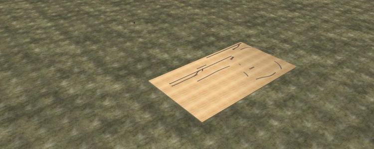

Fred Geschrieben 3. Januar 2014 Geschrieben 3. Januar 2014 Hallo zusammen, bin noch neu und habe gleich ein Problem. Plane eine Spur 0 Anlage und habe das Gleismaterial von LGB Spur 1 genommen, weil Peco 0 oder Lenz 0 nicht gefunden. Habe dann alle Gleise über ändern in Spur 0 konvertiert. Einzeln !? Einige Gleise docken automatisch an und Andere lassen sich nicht andocken. Die Gleisverbindungen sind rot, sprich haben keine elektrische Verbindung. Was habe ich falsch gemacht? Jemand eine Idee? Danke Fred PS. Die Hilfe im Programm, finde ich ist recht dürftig. Bzw. gar nicht vorhanden oder habe ich sie nur noch nicht entdeckt? Habe das Problem schon entdeckt, die Gleise ect. liegen nicht alle auf der gleichen Höhe, nur wie ich das hinbekommen habe weiß ich nicht
EASY Geschrieben 4. Januar 2014 Geschrieben 4. Januar 2014 Hallo Fred,Willkommen hier im Forum.Hilfe im Programm, gibt es deswegen noch nicht, weil das Programm noch ziemlich neu ist und sich noch Änderungen ergeben können. Soweit ich weiß, ist sie aber im Entstehen.Hilfe bekommst Du gerne hier im Forum....In der oberen Meüleiste git es einen Button "Aktiviert/deaktiviert automatische Höhenanpassung....". Ist diese Funktion aktiv, werden die Gleise auf der Bodenplatte (auch einem Bodenplattenprofil folgend) abgelegt.GrußEASY
Gartenbahner Geschrieben 4. Januar 2014 Geschrieben 4. Januar 2014 Hallo Fred,eine Hilfe zum 3D Modellbahn Studio (Handbuch) gibt es z.Z. nicht, aber wenn man sich 3D Eisenbahnplaner 2012 lädt, dort ist ein Handbuch vorhanden.Man kann auch http://3dmodellbahn.fsw-harz.de/ nachschauen und dort nach Anmeldung bei Tutorials /Toni "Anleitung zum Eisenbahnplaner Teil 1 - 4)sich die Anleitungen sehr schön erklärt ansehen.Du kannst auch die zu hoch liegenden Gleise markieren (Anklicken und jedes weitere Klick+Shift) und dann mit dem Gismo Z-Achse(blau) diesen ganzenmarkierten Teil zur Grundplatte bewegen. Es geht auch über Eigenschaften Gruß Gartenbahner
Fred Geschrieben 4. Januar 2014 Autor Geschrieben 4. Januar 2014 @ EASY und Gartenbahner,Problem mit der Höhenlage gelöst, Danke. Auch das Problem mit der Gleiskonvertierung Spur 1 auf Spur 0 ist jetzt OK, jedes Gleis oder Weiche ect. nur einmal konvertieren und dann das Gewünschte über Strg-C/V kopieren bzw. einfügen. Sieht alles schon viel besser aus.Noch eine Frage, wie kann ich z.B. Peco Spur 0 Code 124 oder Lenz Spur 0 in die Bibliothek aufnehmen würde das Konvertieren überflüssig machen?Nochmals Danke,Fred
