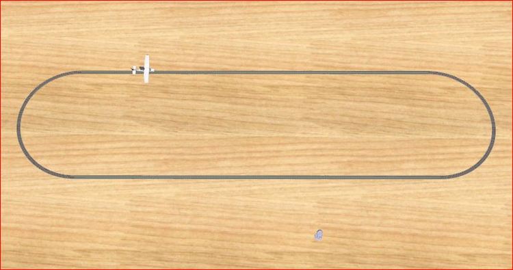

die Cessna fliegt- aber ich möchte es realistischer gestalten. Habe verschiedene Anleitungen schon ausprobiert. Aber es klappt nicht !
Die cessna sol auf einer kurzen Distanz von 0 auf 200 beschleunigen. Bei erreichen der Fluggeschwindigkeit von ca 230 soll sie ab einem bestimmten Punkt die Geschwindigkeit auf Landegeschwindigkeit 120 reduzieren und auf der Piste ausrollen. Es kann auch einfacher sein : 0 auf 200 und 200 auf 0 !
wer will mir helfen ?

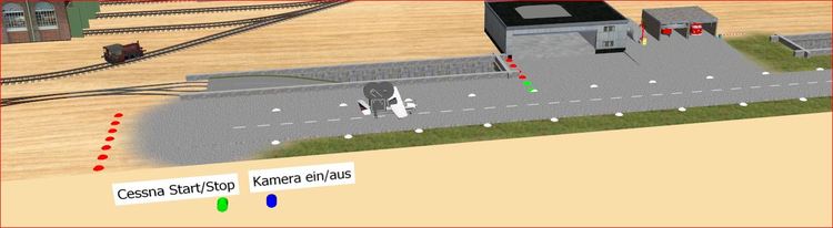

habe es mir überlegt. Die EV hierzu zu verwenden, scheint recht kompliziert zu sein. Ich werde es bei 0 und 200 belassen. Kann mir jemand sagen, wie ich die Kamera mit dem blauen Schalter verbinden muss, damit ich sie während des Fluges ein- und ausschalten kann ?

... wiso möchtest Du mit einem Schalter die Kamera ausschalten?
In der oberen Menüleiste gibt es "Kamera-Ansichten verwalten" (großes "+" -Zeichen) wo Du Deine "Flugkamera" (und andere) eintragen kannst...
(und die Standardkamera-Ansichten)
Ansonsten kannst Du einen Schalter in einer Kamera-Ansicht nur manuell schalten, wenn er sichtbar ist... Du müßtest also Deinen Schalter so setzen, daß er in der Ansicht Deiner "Flugkamera" sichtbar ist... also Schalter in Position bringen und mit der "Flugkamera" verknüpfen... hat allerdings den Nachteil, daß er (zwingend) mitfliegt...

Der Hintergrund meiner Überlegungen war, es so ähnlich wie bei realen Großanlagen zu gestalten. Das heißt, wenn man auf einen Knopf drückt , leuchtet irgendwo auf der Anlage ein Lämpchen auf und dort beginnt dann eine Animation abzulaufen.
In meinem Fall wäre es zum Beispiel eine Beladeaktion im Hafen (von der Kamera beobachtet) oder ein Traktor auf dem Acker - usw.
Na ja, mal überlegen, wie ich es anders löse.
