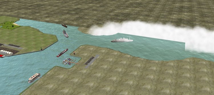

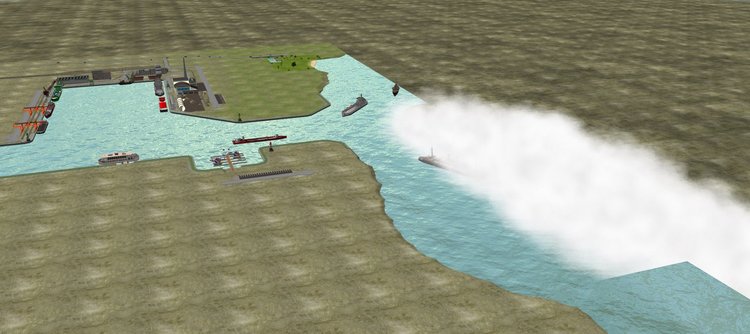

habe versucht mit dem Partikeleffekt Rauch Nebel auf dem Meer darzustellen um darin Schiffe verschwinden lassen zu können.
Leider kommt es je nach Perspektive zu Darstellungsfehlern in Verbindung mit der Wasserebene darunter.
Vielleicht hat ja jemand eine Idee was ich machen kann bzw. woran es liegt.
Beide Screenshots sind aus dem gleichen Winkel aufgenommen, lediglich um den Mittelpunkt der Nebelwolke gedreht.
Hallo MarkoP,
besitzt dein Wasser eine Transparenz? Wenn ja, dann ist das die Ursache, denn das Studio muss transparente Objekte immer von hinten-nach-vorne sortieren, um sie korrekt zu zeichnen. Entscheidend ist dabei der Abstand des Mittelpunkts zur Kamera. Bei großflächigen Objekten führt das jedoch zu Problemen.
Entweder du verzichtest beim Wasser auf eine Transparenz, oder aber du musst sowohl das Wasser als auch den Nebel in kleinere Objekte unterteilen.
