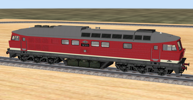

Bei dem Studium dieses umfangreichen Forums fiel mir dann noch auf, dass sich bei der wunderschönen DR130 von Seehund die Räder in den Drehgestellen entgegengesetzt drehen, wie geht das? Das frage ich, weil es schon vorkam, dass sich die Räder an meinen Objekten exakt falsch herum drehten...
