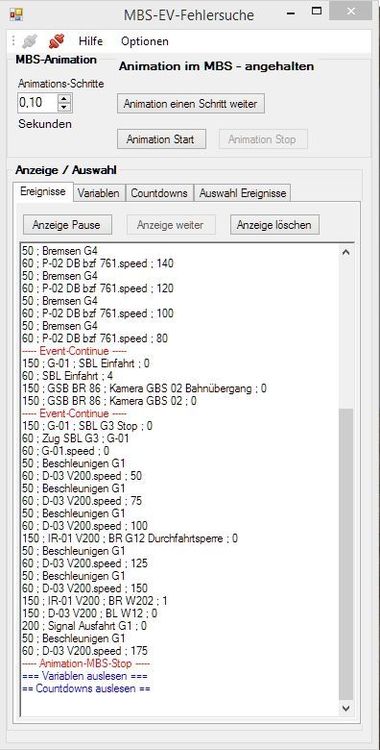

Hallo EASY,
wenn ich mit aktiviertem Plugin "EV-Fehlersuche" einzelne Ereignis-Sequenzen anstoße, werden diese im Plugin normalerweise "nahtlos" hintereinander protokolliert. Um diese einzelnen Aktionen optisch etwas zu trennen, habe ich die Protokollierung vor jeder Sequenz gestoppt und wieder gestartet, was dann im Protokoll zu dem hier gezeigten Bild führt.
Ich finde, dass die Trennung der einzelnen Sequenzen dadurch sehr übersichtlich wird, wobei ich mir aber wünschen würde, dass die "Trennzeile" --- Event-Pause --- wegfällt. Dies wäre sehr einfach zu erreichen, wenn man den Button "[Anzeige weiter]" immer aktiviert ließe und nicht nur nach dem Anhalten mittels "[Anzeige Pause]" verfügbar machen würde.  Das Stoppen der Ereignis-Anzeige und spätere Fortsetzen mithilfe der beiden genannten Buttons würde dann wie bisher weiter funktionieren. Aber es bestünde dann zusätzlich die Möglichkeit, durch ausschließliches Klicken auf "[Anzeige weiter]nur die Zeile --- Event Continue --- als optischen Trenner einzufügen.

Hallo BahnLand,
... trifft sich gut... bin gerade dabei dieses Plugin zu überarbeiten um es um ein paar Funktionen zu erweitern (und evtl. noch zu Übersetzen)...
... fast so als ob Du es geahnt hasto.OB|
Die Zeile "---- Event Pause ----" ist (war) dazu gedacht, daß man in der Liste gleich sehen kann, warum auf der Anzeige nichts mehr geht (ebenso wie ""----- Animation-MBS-Stop -----").
... noch einfacher wäre es die Meldung erst gar nicht anzuzeigen und die Buttons so lassen, wie sie sind.

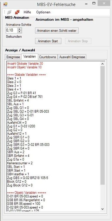

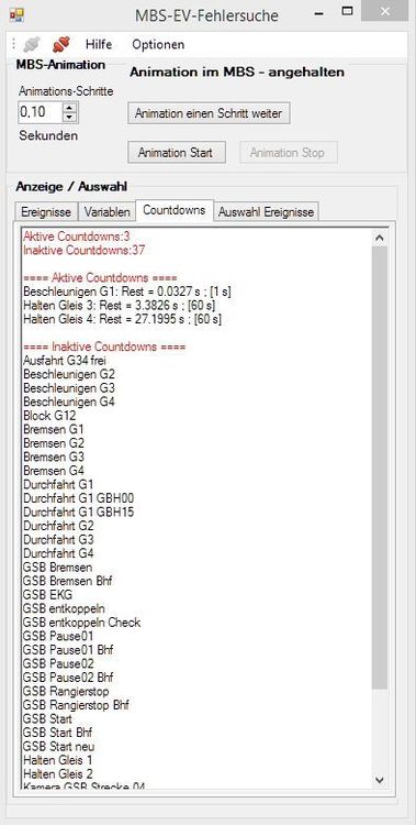

Da sich die Schnittstelle zwischenzeitlich etwas weiter entwickelt hat, habe ich in das Plugin noch das Auslesen der Variablen und Contdowns eingefügt.
Damit der Wert der Variablen und der Countdowns zum aktuellen Stand im MBS-Projekt passen, wird im Moment des Auslesens die Animation im MBS angehalten und muß über "Animation Start" wieder aktiviert werden.
Wäre dies auch im Sinne für Dich / Euch als Anwender?
.... und noch ein paar Bilder, wie es (momentan) aussieht (... "---- Event Pause ----" wird nicht mehr angezeigt;))

Das habe ich jetzt nicht ganz verstanden. Meinst Du das Einfügen eines Trenners "im laufenden Betrieb", ohne den Trace-Ablauf mittels "Pause" anzuhalten? Das würde wahrscheinlich tatsächlich keinen Sinn machen, da die Trenner-Linie dann eher zufällig "irgendwo in der Nähe" der anvisierten Stelle eingefügt würde.
Es macht aber einen Sinn, wenn man einzelne Sequenzen, die man von Hand anstoßen kann, auch im "Trace" optisch voneinander trennen möchte. Nun ja, man kann dann natürlich zwischen den einzelnen Sequenzen "im Ruhezustand" hintereinander "Pause" und "Weiter" anklicken (wie ich es bisher gemacht habe) und kommt aber trotzdem zum selben gewünschten Ergebnis (wenn Du die Anzeige --- Event Pause --- wegwirfst). Aber man benötigt dann halt zwei Klicks, wogegen bei "ständiger" Verfügbarkeit des "Weiter"-Buttons auch 1 Klick genügen würde. Ein anderer Anwendungsfall wäre für mich der Durchlauf in Einzelschritten ("Animation um einen Schritt weiter"), wo man dann ebenfalls "gezielt" einen Trenner einfügen könnte.
Das finde ich von der Logik her konsequent. Denn die ausgelesenen Variablen und Countdowns beziehen sich ja gerade auf den Zustand des Auslese-Moments. Wollte man aufgrund der ausgelesenen Daten korrektiv händisch eingreifen, würde dies nur Sinn machen, solange sich der Zustand der Animation nicht geändert hat.

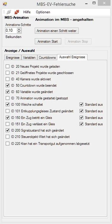

Ja, eimem Wunsch hätte ich noch: Besteht die Möglichkeit, auch die Ereignisse "Ereignis/Ereignisgruppe wird aktiviert/deaktiviert" mit zu erfassen und auszugeben? Ich setze die Aktvierung und Deaktivierung von Eregnissen und Ereignis-Gruppen in der Ereignissteuerung gezielt ein, und im Trace-Protokoll vermisse ich sie sehr.

... erzeugt schon jetzt einen Trenner...
.... ist von der Schnittstelle her leider nicht vorgesehen:(... da müßte man mit Neo noch verhandeln mit der Betonung auf "Vermisse ich sehr"B|
