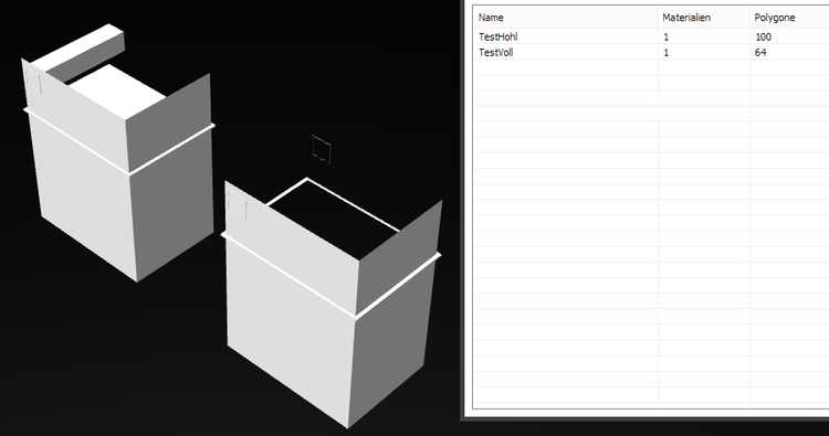

Hallo Neo,
... lobo hat mich hier etwas ins Grübeln gebracht und so habe ich einmal einen kleinen Versuch gestartet.
Beim Modell "TestVoll" (rechts) ist sowohl der Mauervorsprung als auch das "doppelte Fenster" (vorne hinten) als jeweils ein eingesetztes Objekt ausgeführt.
Beim Modell "TestHohl" (links) ist der Mauervorsprung aus den Wänden herausgearbeitet und die beiden Fenster sind jeweils ein aufgesetztes Objekt.
Der Polygonvergleich spricht schon für sich...
... nun ist aber meine Frage:
Bei "Testvoll" werden später ja nur der Mauervorsprung als solcher und die Fenster als "Fensterrahmen" mit Scheibe angezeigt... das meiste der Flächen wird also von der restlichen Konstuktion überdeckt... birgt das nun "Risiken und Nebenwirkungen" bezogen auf die Darstellung?
Anmerkung: logischerweise werden bei dem offenen Modell die linke und die hintere Wand nicht angezeigt...

Hallo Easy,
das kann schon Risiken bergen, da von der Grafikkarte jedes Pixel eines Polygons erst berechnet werden muss, um überhaupt feststellen zu können, ob das Pixel durch andere verdeckt wird. Du wirst am Ende nicht drum herum kommen, einige Details in eine Textur zu verlagern, um die Polygonzahl zu reduzieren. Hast du schon andere verdeckte Flächen vom Schloss löschen können? Eventuell genügt das schon.
Hallo Neo,
Zitat
vor 43 Minuten schrieb Neo:
... habe ich mir leider schon fast gedacht.
... geht nicht, da jeder einzelne Quader mit all seinen Flächen dargestellt wird... wenn ich da anfange Flächen zu löschen, hängt dann plötzlich außen etwas in der Luft oder es entsteht ein Loch...
