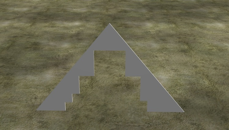

Hallo Neo,
warum wird flogende Geometrie in Blender...
... im MBS so dargestellt???
.. in der .zip ist die .blend und die .x

Hallo EASY
Das liegt am DirectX Exporter der trianguliert die Flächen nicht immer so wie es sein sollte.
Füge zu Deinem Giebel den Modifiere Triangulieren hinzu, nicht anwenden nur hinzufügen.
Beim DirectX Export den Haken bei Applay Modifier nicht vergessen.
Im Video Blender für Zusianer ab der dritten Minute wird der Grund erklärt.
Hier der Link zum Video
https://www.youtube.com/watch?v=gbz3XigZbIc
Viele Grüße Steffen
Hallo Stefen,
... danke für den Hinweis... geht! :)
Ich habe es allerdings ohne den Modifier gemacht. Im Edit Mode (Ctrl + T [Mesh -> Flächen -> Dreieckige Flächen]) hat die gleiche Wirkung... und ich muß mir beim Export keine Gedanken machen.
