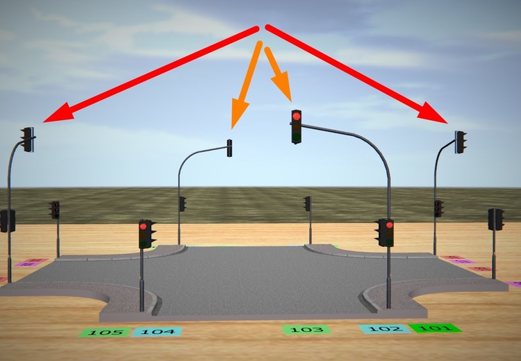

ZU astt Steuerung der Ampel habe ich mal so wie beschrieben von Dir verwendet , aber mit den Unterschied , das ich nicht die Ampel einzeln ansprechen . Bezeichne ich die RICHTUNGEN einer normale Kreuzung , wie POLrose ; Nord - Ost - Süd - West .
Alle Ampel in einer Richtung verbinden  ( Nord mit Süd und Ost mit West ) . Mein Bild das ich gleich zeige habe ich vor Ort einer Nebenstraße mir angesehen - Sie hatten unten rechts an der grünliche Phasengehäuse eine Nummer , das hab ich bei mir auch verwendet , was man gleich sehen kann . Ich zeige zwar jetzt nicht an dem Gehäuse , aber bei der Kreuzung vor den Ampeln.
Andiesm Bilb sieht man dann seitlich die Phasenänderung der Ampel (Standard)Screenshot_89.jpg
Das nächste Bild hab ich rote und orange farbige Pfeile markiert , die zeigen auf die Ampel die oben am Bogenmast befestigt sind , also über der Straße . Die roten "West und Ost" oder orange "Ost und West" , diese Ampeln habe ich um 0,2 von 1 ( HO ) vergrössert , mit andern Worten etwas größer als HO  "1,2 statt 1 " .

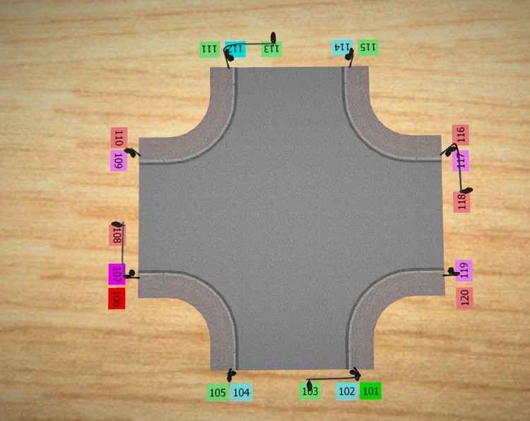

Wie man sieht fängt die Nummerierung hier von SÜDEN aus an und geht rundum nach OSTEN .
Ampel Nr.120 verbinden mit Ampel Nr.118 , dann mit Ampel Nr 116 - ohne jede einzelne Bezeichnung schreiben ich jetzt nur die Zahlen .
Ampel OST - WEST
                       Fahrzeuge
                       120     >      118   >       116       >      110       >        108        >         106
                       Fußgänger
                       114     >      112     >      104      >     102
Ampel NORD -SÜD
                      Fahrzeuge
                      115    >       113       >     111      >      105       >       103          >       101
                      Fußgänger
                      119      >       117    >      109      >      107
         Bemerkung:  Die rotfarbige Zahl einer Gruppe werden von der EV angesprochen , die anderen in der Gruppen folgen der Verbindung automatisch !!!
         Jeder kann die Bezeichnung selbst wählen , ich hab es so macht wie bei aufzählen der Ampeln.
Zurück auf die Steuerung von astt , die ich fast so übernahm , nur mit den Unterschied , ich hab nicht jede Ampel angegeben , wie er gemacht hat .
Die ich ich hier bei der Auflistung rot Markierung gab , diese habe ich nur angesprochen und die Steuerung ist gleich , nur WENIGER   TIPPARBEIT .

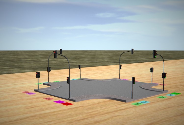

Bild 1        Übersicht
Bild 2 - 4  Ausschnitt der Kurzfassung
Also etwas kürzer und doch fast gleich - Die Funktion ist aber die SELBE
