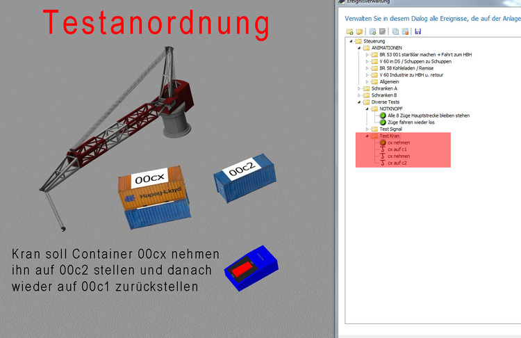

Gertschi Geschrieben 24. April 2017 Autor Geschrieben 24. April 2017 Hallo "easy", vielen Dank für deine rasche Reaktion. Beiliegend meine Anlage und auch ein Bild von meiner "Kran Testanlage" wo der entscheidende Teil der EV und auch mein "Ablaufwunsch" draufsteht. Hoffe du kannst jetzt damit was anfangen, bis dahin LG gertschi Anlage 2 - fertig Test Steuerung.mbp
EASY Geschrieben 26. April 2017 Geschrieben 26. April 2017 Hallo Gertschi, ... nun weiß ich nicht, wie gut Du Dich schon mit der Ereignisverwaltung im MBS auskennst. Prinzipiell muß bedacht werden, daß die EV pro Rechenschritt (Berechnung nächstes Bild) einmal komplett durchlaufen wird. Bei Dir wird der Container "00cx" 2 mal aufgenommen und 2 mal abgesetzt. Nach dem Aufnehmen von "00cx" hat das MBS (nach Deinen Einträgen in der EV "cx auf c1" und "cx auf c2") zwei Möglichkeiten zum Absetzen ("00c2" und "00c1")... die Position für das Absetzen ist also nicht mehr eindeutig (!). Da das Absetzen auf "00c1" in der EV-Liste an letzter Stelle steht, wird auch immer auf diese Position abgesetzt. Du mußt also in der EV die Eindeutigkeit des Absetzpunktes wieder herstellen (das Absetzen auf cx02 wird quasi sofort überschrieben...) Wie immer gibt es mehrere Möglichkeiten... ich habe mal die Möglichkeit einer Vaiablen "00cx_AufAb" gewählt. In der EV wird unter "Bedingungen" der Wert der Variablen abgefragt. Wenn der Wert "1" ist werden die beiden Ereignisse "00cx_Auf1" und "00cx_Ab1" ausgeführt... ist der Wert "2" werden die Ereignisse "00cx_Auf2" und "00cx_Ab2" ausgeführt. Durch das Setzen der Variablen wird also die Eindeutigkeit des Absetzpunktes wieder hergestellt. Ich habe Deine Ereignisgruppe "TestKran" deaktiviert und eine neue Ereignisgruppe "TestKran1" gesetzt.... ... ich hoffe, daß ich Dir die prinzipielle Problematik für Deinen Test einigermaßen erklären konnte... TestKran01.mbp Gruß EASY
