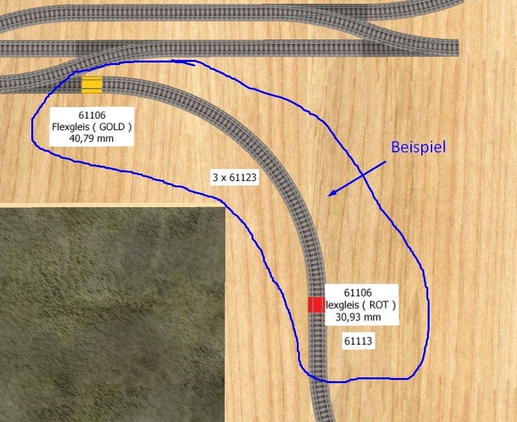

joraich Geschrieben 16. August 2017 Geschrieben 16. August 2017 Hallo Leute Ich probiere schon seit Stunden eine Verbindung zwischen den zwei Gleisen (siehe Bild unten) herzustellen. Doch egal welche Gleiskombination ich ausprobiere ich habe es noch nicht geschafft eine Verbindung herzustellen. Gleismaterial: Roco GeoLine Ich hoffe ihr könnt mir helfen.

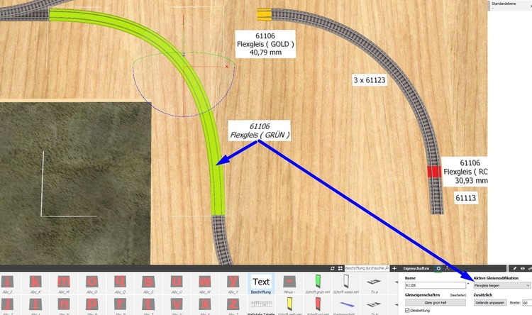

h.w.stein-info Geschrieben 16. August 2017 Geschrieben 16. August 2017 Hallo Joraich Ich bin auf diese Lösung gekommen , mit Hilfe zwei Flexgleisen ( ROT und GOLD ) . Damit habe ich die Lücken geschlossen , da es keine passende Gleislängen Angeboten werden . So ist es noch in der Norm des Gleishersteller . Das anpassen der Flexgleisen muss man so sehen als würde man sie passen zurecht schneiden ( oder sägen ) . Ein besseres Angebot konnte ich hier nicht erhalten . Voran ist immer erst nach Hersteller Gleisangebot , das Flexgleis ist nur für Notfälle ( Spezialfall ) . Verwendet man ein Flexgleis für Bogen , sind sie NICHT wie ein Bogengleis direkt zusehen . Hier siehst du die Unterschiede was ich damit meine , habe mal beide Varianten hergestellt . Um ein Flexgleis zubiegen ( im eigentlichen Sinn ) muss man auf " Aktive Gleismodifikation "gehen und dann auf "Flexgleis biegen " einstellen . Hoffe ich konnte Helfen . sonst bitte nochmal melden ! Viele Grüße HnS
h.w.stein-info Geschrieben 16. August 2017 Geschrieben 16. August 2017 Ergänzung Eine mbp-Datei der Anlage : Joraich-Anlage.mbp
