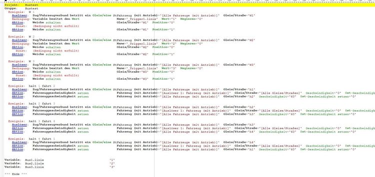

Hallo Lutz,
Danke für die Geduld.
Ich habe mal die Datei eingestellt.
kutscher
Bustest frilu 1.mbp
Hallo kutscher,
Halten tut er schon mal :), aber bei dem Countdown sind gleich mehrere Fehler:
Bei Bedingung steht da >_Trigger.linie< das muss zum einen >_Trigger1.linie heißen, zum anderen funktioniert das so nicht da sich _Trigger1 auf den Auslöser- also den CD bezieht und der keine Variable .linie kennt. Die Bedingung wird also nie wahr. Ausserdem steht im Wert 2, probiert hast Du aber mit dem Bus 1...
Bei Aktion Fahrzeuggeschwindigkeit setzen steht da >Auslöser 1: Name< das geht ebenfalls nicht, da Countdown.
Also: Bedingung löschen (brauchts da nicht, da der CD vom Fahrzeug, das das Gleis 20-1 betreten hat ausgelöst wird),
Bei Aktion Fahrzeuggeschwindigkeit setzen >Alle Fahrzeuge (mit Antrieb)< auswählen und bei Gleis/Straße >20-1< lassen.
Auch benutzt Du die neuen Straßen, die sind noch nicht "EV-Kompatibel". Zum Testen, wenn sich nur ein Fahrzeug bewegt, geht das zwar, Fahrbetrieb mit der EV ist aber im Moment noch nicht möglich, da beide Fahrspuren ausgewertet/angesprochen werden; da bleibt nur, auf Anpassungen zu warten. :(
