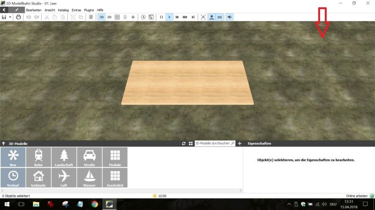

Ich finde in der Version 4 den Untergrund für eine neue Bodenplatte (so wie in der Version 3)
nicht sondern nur ein eintöniges "Hellblau".
Hat da jemand einen Tipp für mich?

Hallo @d1hwp,
wenn ich das richtig verstanden habe, ist der klassische Moorboden-Untergrund, der nun nicht mehr standardmäßig angezeigt wird, nichts anderes als eine Ebene. Du kannst ihn also wie folgt einstellen:
  1. Füge in Deine Anlage eine Ebene aus der Grundkörper-Kategorie des Online-Katalogs ein.
  2. Gib dieser Ebene die maximal möglichen Abmessungen (in H0 100000 mm in x- und y-Richtung).
  3. Positioniere die Ebene auf x=0, y=0 und z=-1000 (mm), wähle als Skalierung den Wert 10.
  4. Füge nun der Ebene eine Textur aus dem Online-Katalog hinzu (die ursprünglich verwendete Textur ist "Stein 2" aus der Kategorie "Gelände". Du kannst aber auch jede andere Textur und/oder Farbzuweisung verwenden.
Mit der Textur "Stein 2" hast Du nun wieder den "Untergrund" aus dem Modellbahn-Studio V3.

Hallo "BahnLand",
genau DAS war es! Vielen Dank für die ausführliche Info.
