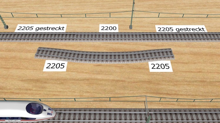

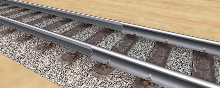

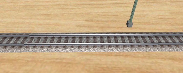

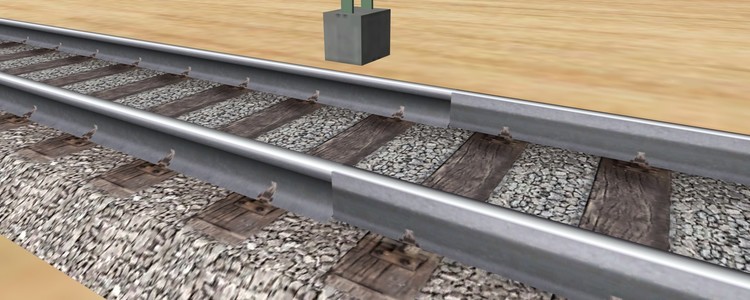

Ich habe folgendes festgestellt. Wenn ich das Flexgleis strecke, dann verändert es schlagartig seine Form, sozusagen in die Form die es vor dem letzten Update hatte.. Auch ist der Übergang der Gleise, z.B. zwischen 2200 und 2205 dann nicht mehr in Ordnung und es sieht nicht professionell aus. Hat jemand eine Idee was da los ist.
MfG
Morsdorf
Übergang von Gleis 2205 auf 2200 und dann wieder auf 2205, Märklin K Gleis.jpg

Das Flexgleis 2205 beginnt schon seine Form zu ändern wenn man es auch nur wenig verändert oder streckt. Bis jetzt habe ich leider noch keine Lösung gefunden.

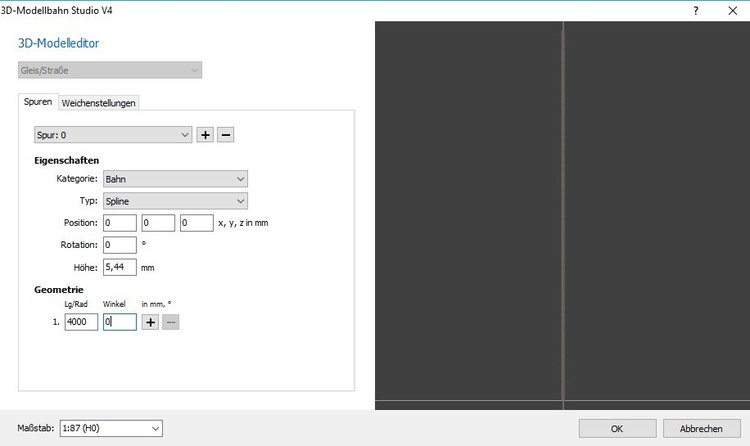

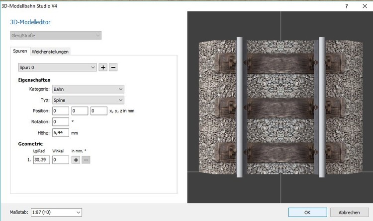

Was mir nicht klar ist, wie ich ein Flex Gleis darstellen kann. Natürlich kann man es kürzen, und in einigen Grenzen auch biegsam. Wie mit dem 3d_Modelleditor umzugehen hat, entzieht sich meiner eins. Es wäre hilfreich, wenn man hierzu eine Dokumentation erhält, wie damit zu verfahren ist.

Wenn ein Gleis an ein anderes Gleis angesetzt wird , kann man mit dem anderen Ende des Gleis zum verbinden des nächsten Gleis führen .
Das wär in diesem Sinn schon ein Flexgleis als Verbindung . Flexgleise können nicht mit dem Editor hergestellt werden , da im Editor feste Werte eingegeben werden .
Das ist der große Unterschied zu normalen Gleis und Flexgleis .
Man kann jedes Gleis von seinen normalen Werten zu einem Flexgleis ändern , sobald man seine Bewegung Horizontal verändert ( X und Y ) ohne Editor .
