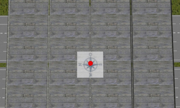

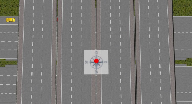

Gedanklich nimmt man sich eine Hilfe siehe hier im Bild .....
Der markierte Fluchstab zeigt das Gismo vom 3D-MBS , mit Hilfe einer Ebene hab ich ein Bild eingefügt .

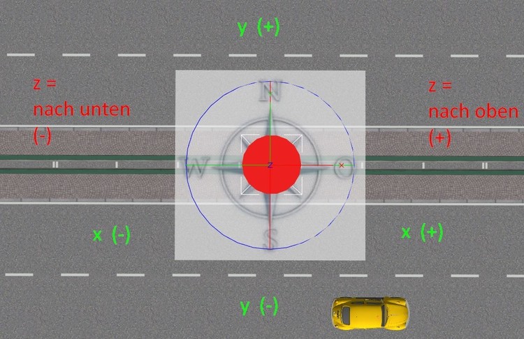

Die Himmelsrichtung beschreibt die Richtung von einem Bezugspunkt (z. B. Standort) zu einem anderen Punkt auf der Erdoberfläche. Die vier Haupthimmelsrichtungen (auch Kardinalpunkte) sind die Grundrichtungen Norden, Osten, Süden, Westen.
Beim Gismo ist es genau so , hier werden DANN  die " x" , "y" ( zweidimensional ) und das dritte wär die "z" - alle zusammen wär es dann -  ( dreidimensional ) .
x = nach rechts hat positive Werte , wobei nach links ( gegengesetzt ) hat negative Werte - Standort bei Null .
Das gleiche ist bei Ypsilon auch ...
y = nach oben hat  positive Werte und halt nach unten negative Werte ;
z = hoch ( oben ) positiv und tief ( unten ) negativ .

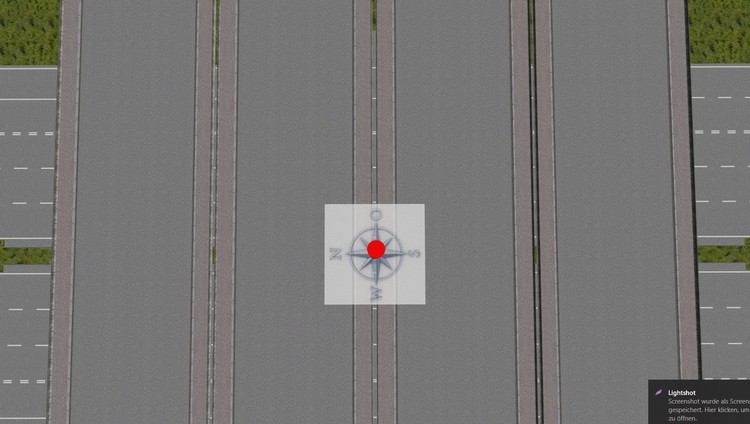

Ich gehe jetzt von der Himmelrichtung aus , von der Ebene mit dem Bild  "Himmelrichtung-Rose" .....
so wäre ..... Westen ( W ) = x " negativ " ; Osten ( O oder E ) = " positiv "  = Längengrad
                        Nord ( N ) = y " positiv " ; Süd ( S ) = " negativ  =  Breitengrad
                        z    wird jetzt hierbei nicht gebraucht .

Das ist der Grund mit der Himmelrichtung auf der Ebene .

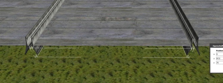

Teil 1 - Brückenbau aus Einzelteile
Bestandteile aus 2 Ebene ( Textur Beton ) und 4 Beton-Leitplanken - wie im Bild zu sehen werden diese dann zusammen gefasst .
Bei der Ebene ist eine Seite transparent , darum durchsichtig . Ein Quader war hierfür ungeeignet .

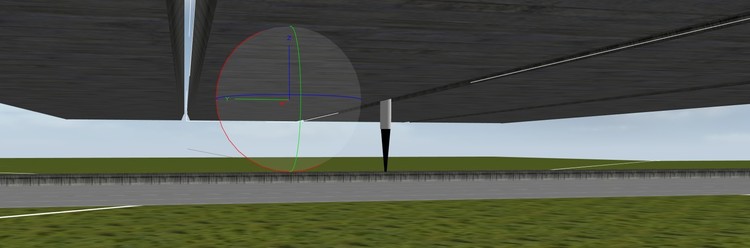

Ansicht von unten ....
.... Ansicht von oben - hier sind dann vier Teile neben einander ( Brückenoberteil ) " realer Rohbau " .

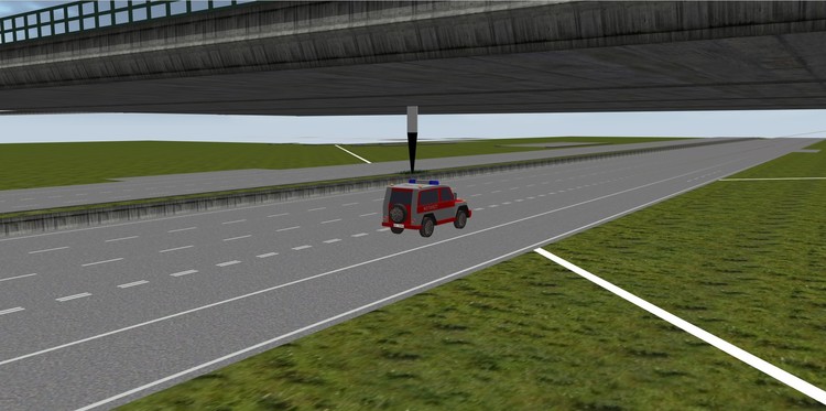

Jetzt mit Straßen " Einspur-Fahrbahn/en "
Markierungen
Bei dieser Aufteilung der Markierungen werde ich noch was dazu schreiben später ....

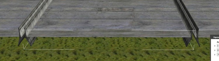

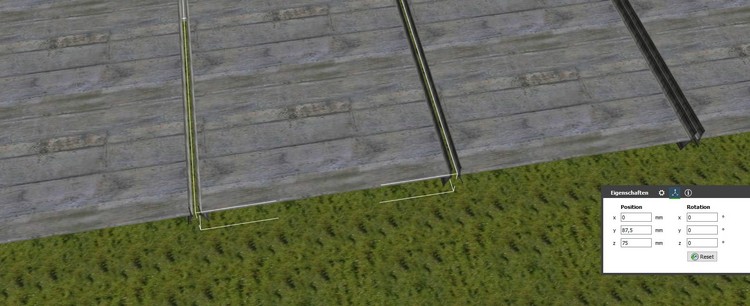

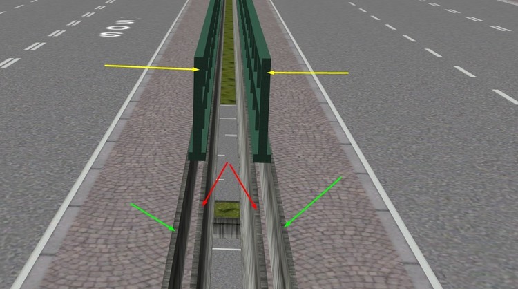

Gelände anbringen seitlich der Brücke ....
Pfeile rot : Beton-Leitplanken ( Seitenteil für die Brücke )
Pfeile grün : ergänzen von Beton-Leitplanken  ( Geländeboden ist breiter )
Pfeile gelb : das Gelände aufsetzen
