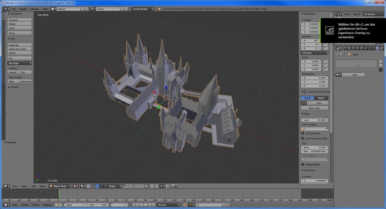

Bitte entschuldige dass ich mich erst jatzt melde.
Mein Modell ist das Schloss von Hogwarts. Im Anhang ein Bild.
Danke für dein Bemühen :)
Christian
Hallo Christian,
mit 573.000 Polygonen (Tries) hat das Modell keine Chance im MBS. Erlaubt sind 65.000 Polys.
Du könntest versuchen, mehrere Teilobjekte daraus zu machen. Von denen dann jedes die Bedingungen vom MBS erfüllen muss.
fmkberlin
