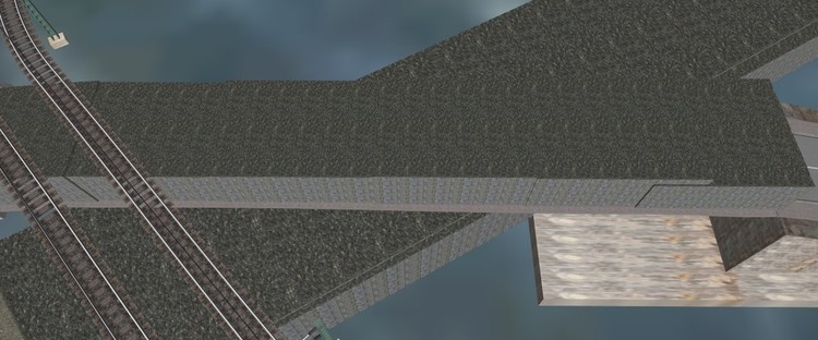

Zum Glück hatte ich von der Situation (die ich mittlerweile komplett ersetzt habe) noch einen Speicherstand. Schau's Dir an. Der Screenshot ist zum Zeitpunkt des Exportierens gemacht. Die Röhren, (nur die, auf die man jetzt direkt draufschaut) sind alle (unterschiedlich) verbreitert und haben Skalierung 0,6.
Und jetzt importiere mal die Anlage. Die Werte bleiben erhalten, der Zustand nicht! Mit zwei Anlagen geht's, mit der nicht. Wo ist das Problem? Siehst Du was?
