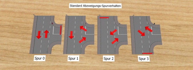

Hallo Andy,
um es ganz "idiotensicher" zu erklären, soll angemerkt sein, dass das Spurverhalten über die angebotene Auswahl an Weichenstellungen 0, 1, 2 und 3 ausgewählt werden kann und somit die Abzweigung in der EV wie eine Weiche geschaltet werden muss.
gleich: ich fürchte, daß mein nächster Beitrag nicht dort gelandet ist wo er hin sollte ...
Bearbeitet von Henry
nochmal:
Steuerfunktionen:
  • einfache Weichen (links,rechts):
    0 = runder Zweig
    1 = gerader Zweig
  • Innen-Bogenweichen:
    0 = innen liegender Zweig
    1 = außen liegender Zweig
  • Außen-Bogenweichen:
    0 = linker Zweig
    1 = rechter Zweig
  • Dreiwegweichen:
    0 = gerades oder mittleres Stammgleis
    1 = rechter Zweig
    2 = linker Zweig
  • Kreuzungsweichen:
    0 = von links nach rechts kreuzend
    1 = von rechts nach links kreuzend
    2 = Bogen von links nach links
    3 = Bogen von rechts nach rechts
ich wiederhole mich gerne... :)
Um Mißverständnissen vorzubeugen:
In den Bildchen heißt es 'Spur', wobei es tatsächlich die Weichenstellungen sind.
Jede Abzweigung kann im Modelleditor auch modifiziert werden.
Dort sind die Spuren die Einzelkomponenten der Weichenstellungen, sprich die tatsächlich existierenden befahrbaren Komponenten.
Wenn in der EV "Spur aktivieren/deaktivieren" erwähnt wird, sind dort auch die Spuren gemeint, nicht die Weichenstellungen.
Grüße Andy
