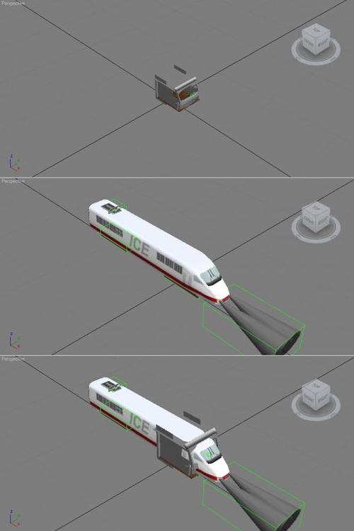

  • Das Cockpit-Modell sollte sich in der Größe, Form und Position am Original-Lokmodell orientieren, d.h. beide Modelle solten den gleichen Koordinatenursprung haben (das Bild verdeutlicht es). Hintergrund ist der, dass beim Betreten des Cockpits das Lokmodell unsichtbar geschalten wird und nur noch das Cockpit sichtbar ist.
