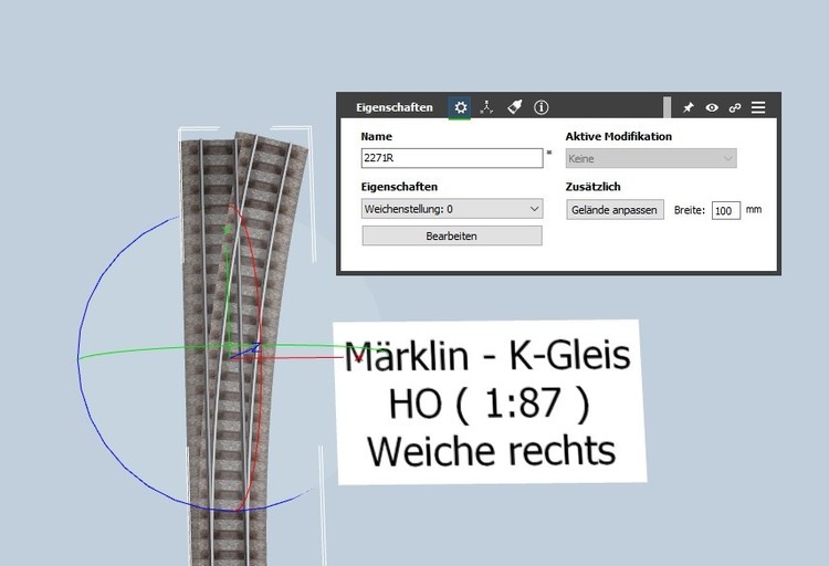

Man nehme eine Weiche seiner Wahl ( Hersteller ist hier egal ; funktioniert bei allen Weichen ) .
Ich wähle mal das Märklin-K-Gleis System .

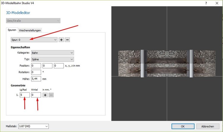

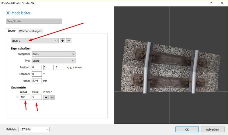

Man geht auf " Bearbeiten "
Die Bezeichnung der Weiche kann jeder selbst bestimmen unter " Name " .
Bei Eigenschaften beginnt man immer mit der Spur 0 ( der bei normale Weiche der Bogengleis ist ( Abzweig oder Nebenbahn )) .
Den wollen wir ändern und zwar so ...

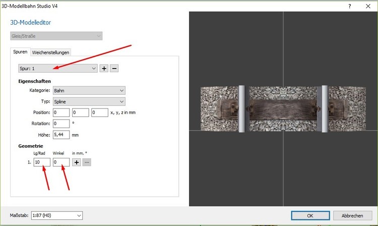

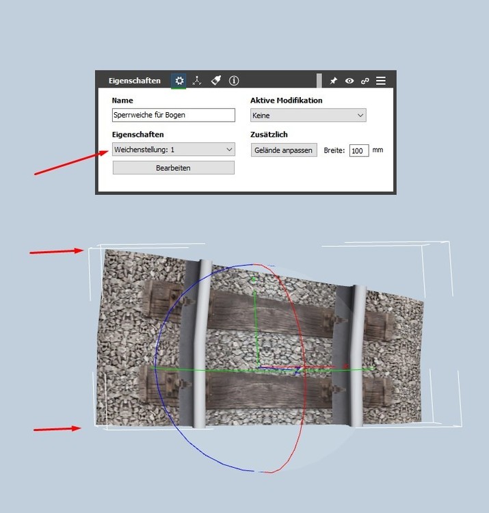

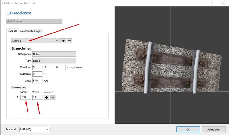

dann auf die Weichenstellung 1 umschalten ..... bei Spuren ( gleiche Fenster ) ....
Mit OK bestätigen - fertig !

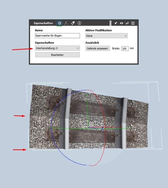

In Stellung 0 ist der Bogen kürzer als bei Stellung 1 ( in diesem Fall um die Hälfte ) .

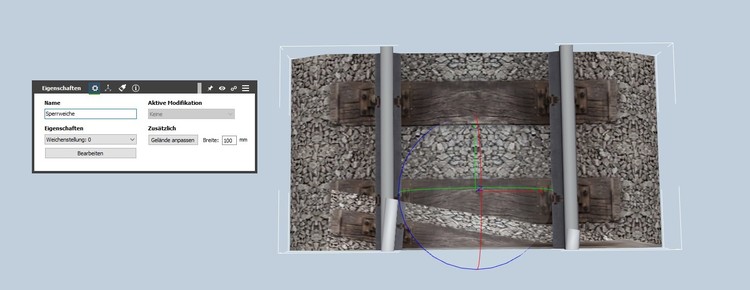

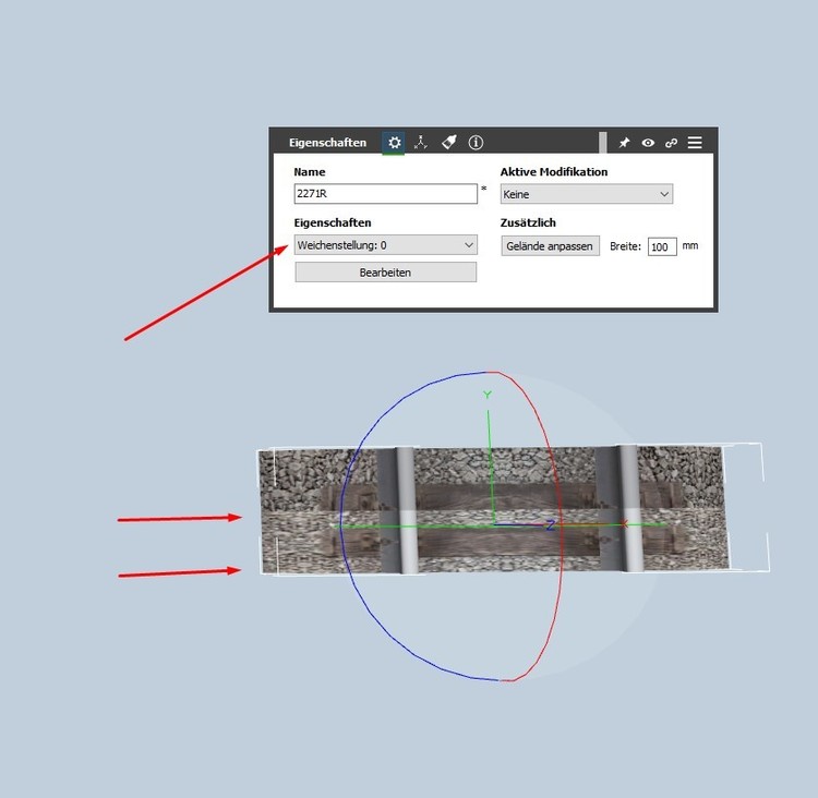

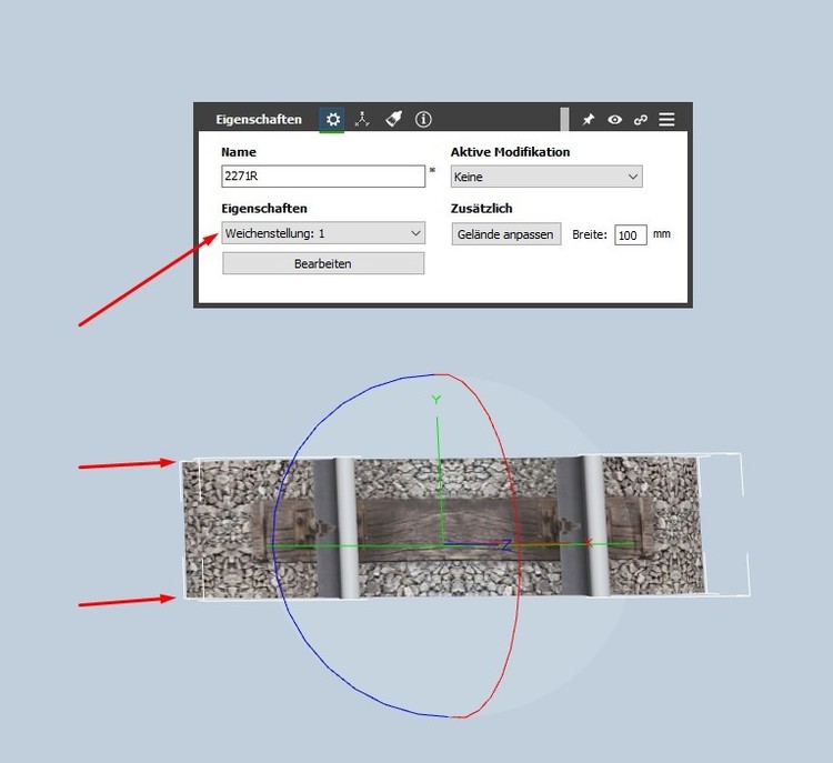

Das geht auch auf Gerade Ausführung , siehe die nächsten Bilder .....
... auch hier wieder mit OK bestätigen - fertig !
Auf gerade Gleisstück verwendet man die zweite Einstellung .
Bei den Bogengleis muss darauf geachtet werden , ob der Bogen nach links oder rechts geht , da muss dann der Winkel gegebenfalls ein (-) Minus davor bekommen . Da sonst eine falsche Sperre vorliegt !
