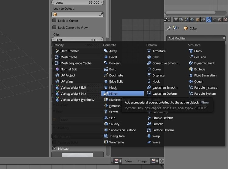

dieses Phänomen kenne ich in Blender ebenfalls. Aber das passiert nur, wenn du den Mesh-Befehl "Mirror" im Edit-Mode anwendest. - jetzt bist du selbst mit einer Lösung dazwischen gekommen -
Besser funktioniert das insgesamt, wenn du den "Modifier" Mirror anwendest
Ich habe damit die besseren Erfahrungen gemacht. Gewöhnungsbedürftig ist lediglich, dass die für die Spiegelung angegebene Koordinate nicht wie in Deutschland üblich den Spiegel darstellt, sondern die Richtung, in die über den Objektmittelpunkt gespiegelt wird.
Reinhard
Hallo Reinhard, hab jetzt den Modifier benutzt, hast recht der funktioniert problemloser(y)
