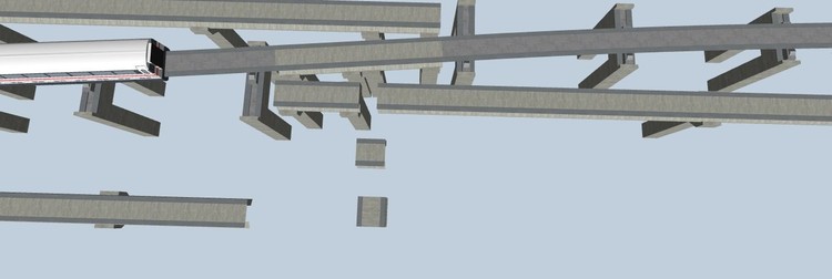

Wenn Du die Weichen, wie oben im Bild angezeigt wird, etwas mehr auseinander schiebst dann müßte das Zusammenfügen ( mit Splines) eigentlich klappen. Manchmal ist es auch nötig zusätzliche Pfeiler mit einzufügen.

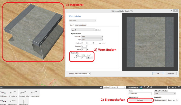

Hallo Norbert,
Der Transrapid ist auch als "Set" im Katalog...
... Länge ändern geht wie bei allen Gleisen und Straßen...

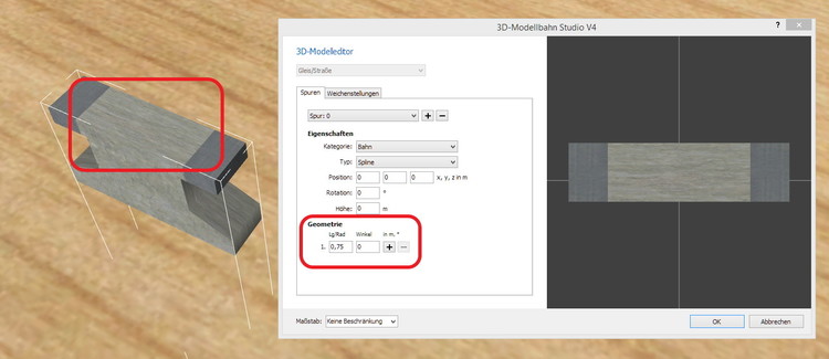

vor einer Stunde schrieb Morsdorf:
Bei diesem Teil handelt es sich um ein Sogenanntes "Spline", das kanst du noch etwa um 10% kürzen. Mehr geht nicht. Verlängern geht bis ins unendliche.
... dies trifft nur insoweit zu als daß dadurch die Textur nicht zu sehr verzerrt wird... kleinere Werte sind durchaus möglich... nur dadurch wird natürlich auch die Textur sichtbar gestaucht... ich weiß nur nicht ob dies (in diesem Fall) so sehr auffällt...
Hallo EASY
Genau das wollte ich vermeiden. Man sieht da das Teil beim wegzoomen sehr schnell nicht mehr. Kann man machen aber ich persönlich kann so eine Lösung nicht empfehlen da diese Lösung echt gesagt nicht gut aussieht. Wie gesagt, jedem das seine.
