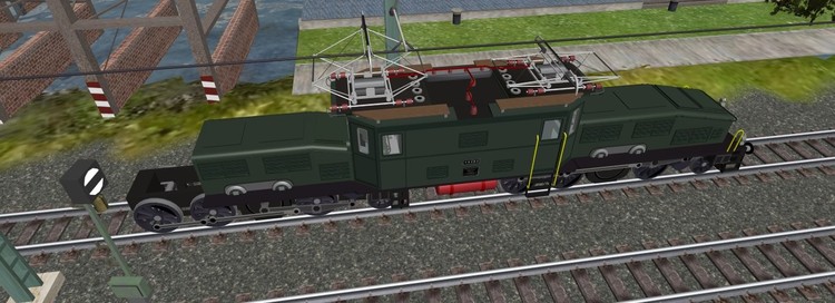

was ist denn hier passiert?
Das Krokodil hat erst ohne erkennbaren Grund abgekoppelt, und dann das.

Hallo @Morsdorf,
als erstes habe ich mal eine Weiche kurz vorher in Verdacht. Wenn da ein Schaltvorgang stattfindet während der Zug drüberfährt, können solche Dinge passieren.
Das Heck des Krokodils ist ja nicht echt beschädigt, sondern nur um 180° gedraht. Nur bin ich mir ziemlich sicher, dass da kein Schaltvorgang stattgefunden hat.
Jedenfalls nicht absichtlich. Dann hätten wir noch die Möglichkeit einer übereinander liegenden Weiche. Das habe ich zugegebenermaßen noch gar nicht kontrolliert.
In den letzten drei Tagen war ich heftig damit beschäftigt noch einen sehr versteckten Fehler aus der EV zu holen, deshalb habe ich die Sache nicht weiter verfolgt.
Ist in allen Testläufen dreimal passiert, bei einer Unzahl von Versuchen.
Der Fehler um den es geht, der wird einigen Leuten in komplexeren Anlagen noch böses Kopfzerbrechen machen. Da Du ja auch gerne Anlagen baust, schreibe ich Dir
gerne mal eine PN über die Problematik. Jedenfalls ist es besonders peinlich, wenn im Testlauf alles geht, man die bestehende Anlage im Katalog überschreibt, und dann
hängt's plötzlich. Und jeder Lösungsversuch endet mit dem gleichen Effekt. Gemeinerweise immer erst nach fast 20 Minuten.
Warten wir mal ab, ob das Krokodil noch einmal herumgeschleudert wird und ich zufällig den Logger laufen habe. Dann wird man sehen, ob die Weiche geschaltet hat.

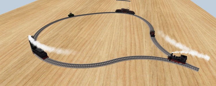

das ist eigentlich für alle Drehgestell-Fahrzeuge ein "ganz normales" Verhalten - wenn das Gleis, auf dem sie sich bewegen, über eine "Spitzkehre" fortgesetzt wird. Ich wage deshalb zu behaupten, dass an der besagten Stelle zwei Gleisstücke aufeinander treffen, die aus derselben Richtung kommen.
Da aus dem obigen Bild ersichtlich ist, dass die Lok "mitten auf dem Gleisstrang" steht, gehe ich davon aus, dass an dieser Stelle nicht nur zwei Gleise des sichtbaren Schienenstrangs zusammenstoßen, sondern mindestens noch ein drittes Gleis endet, das von rechts kommend direkt am Übergang zwischen den beiden sichtbaren Gleisstücken anschließt. Sobald aber mehr als zwei Gleis-Enden an derselben Stelle zusammenstoßen, kann man als Benutzer nicht mehr vorhersagen, welche fortsetzende Gleisrichtung die ankommende Lok einschlägt. Hier war es zufälligerweise "der Weg zurück auf einem andern deckungsgleich positionierten Gleis".
Ich hänge hier eine kleine Demo-Anlage "mit Spitzkehre" an, wo man ganz klar sieht, dass es kein "spezielles Problem des Krokodils" ist, sondern mit beliebigen Drehgestell-Fahrzeugen nachgestellt werden kann.
Drehgestell-Umkehrung.mbp
Das Problem sollte also behoben sein, nachdem das diesen Effekt verursachende Gleis indentifiziert und entfernt wurde.
Hallo @BahnLand,
also, ein Geistergleis ist da nicht! Hab's noch mal überprüft:
Allerdings habe ich die Weiche etwas schlanker gemacht (auf 20°). Kann das was ausmachen?
Kannst Dir die Situation gerne mal anschauen, Demo ist ja online jetzt. Ist das Gebiet um die W K4#11 vor dem Sand- und Kieswerk Speck im Hafen.
Die Situation habe bislang auch nur gehabt, wenn der Film läuft. Du wirst sehen, dass da MBS so viel mit Textur laden zu tun hat, dass das Krokodil rein optisch zum Stehen kommt - weil die Grafik im dem Moment pausiert. Die Weiche schaltet jedenfalls nur unmittelbar bevor der Zug vom Abstellgleis vor der Brauerei los fährt. Das kann's nicht sein.
Ich hatte aber weiter oben schon geschrieben, dass ich da die letzten Tage bitterböse mit 'Glitches' zu tun hatte. Also nicht reproduzierbaren seltenen Seiteneffekten.
Das ist nun hoffentlich unter Kontrolle (es sei denn, ich bekäme noch eine negative Rückmeldung). Seitdem ist auch nichts mehr passiert.
Eins ist jedenfalls sicher: ohne Deinen XML-Auswerter wäre ich da verloren gewesen. Auch mein Logger hat gute Dienste geleistet.
Unterm Strich sieht es aber danach aus, als könnte ich die ganze Fahrplan-Verwaltung wirklich kaum noch optimieren - und damit verbleiben hüpfende Züge. Ich sehe V5 so hoffnungsvoll entgegen.

Hallo
Ich habe das Ganze mal von BahnLand nachkonstruiert. Von dem Ergebnis kann ich berichten dass jede Lok, auch ohne Drehgestell, eine Umkehrrichtung vornimmt und die Fahrt fortsetzt. Das habe ich bis jetzt noch nicht erlebt, aber es ist wahr und stimmt.
Das spezifische Problem von Andy scheint damit irgendwie zusammen zu hängen. Ich denke dass es irgend eine Quelle mit irgendeiner Schaltfunktion ist die das Ganze dann beinflußt.
