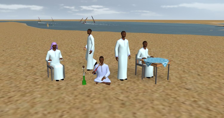

Meine Figur „Achmed“ hat eine Textur in der Größe 512x512. Im Modelleditor wurde mir unter Bewertung der grüne Haken angezeigt – das war am 19.07. Jetzt will ich als Variation der Figur noch eine Kufiya (Kopftuch) hinzufügen, also Achmed mit Kufiya, und im Modelleditor kommt der Hinweis ich soll die Textur um 75% verkleinern. Achmed sitzt hat 1890 Polygone und Achmed sitzt mit Kufiya hat (noch) 4163 Polygone.
Ich soll also die Textur kleiner machen obwohl das Modell größer geworden ist, warum ist das so ?
