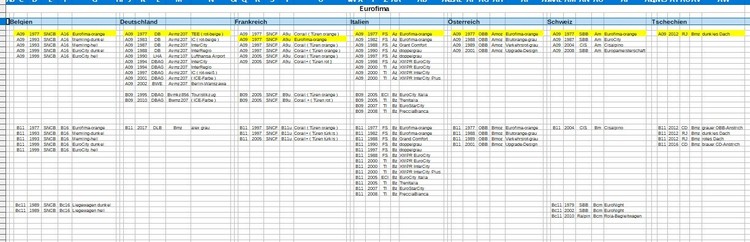

In der Tabelle die ich hier zeige sind alle die im Katalog befindliche " Eurofima -Personenwagen " eingetragen .
Zur Ergänzungen bitte ich darum , wenn weitere Wagen dazu kommen sollten .
Habe hier eine Verkleinerung als Bild
und eine gezippte Datei ( ist als Excel-Tabelle abgespeichert ) .
                                                                                  Personenwagen 4-Achser - Eurofima - Länderübersicht und Bauart mit Farbangaben .zip
Wenn die Möglichkeit bestände noch einige Schlaf- und Liegewagen bzw. Gepäckwagen passend dazu hinzufügen .

Hallo H:xnS,
vor 43 Minuten schrieb h.w.stein-info:
bei den Eurofima-Wagen gab es nur die bisher veröffentlichten Typen (Abteilwagen 1. und 2. Klasse sowie Liegewagen), die insbesondere durch die italienischen Fiat-Drehgestelle gekennzeichent sind. Großraumwagen, Gepäckwagen, Speise- und Schlafwagen gab es bei den Eurofima-Wagen nicht. Die einzelnen Bahnverwaltungen beschafften aber zusätzliche Eurofima-ähnliche Fernverkehrswagen, bei denen dann auch diese Wagentypen gebaut wurden. Diese besaßen oder besitzen jedoch alle nicht die Fiat-Drehgestelle der Eurofima-Wagen. Man benötigt also andere Drehgestelle, um auch diese Fernverkehrswagen (intercity- und Eurocity-Wagen) vorbilfgerecht als MBS-Fahrzeuge anbieten zu können.
Hallo BahnLand , Hans-Martin
Danke für die Infos , ich hatte welche gesehen im Internet , aber da hab ich nicht auf das Drehgestell geachtet .
Hallo Modellbahnfreunde
Muss noch was ergänzen , was ich vergessen habe - die gelbfarbige Fläche in der Tabelle sind die Wagen , die der Länder als Standard angegeben sind .
Falls einer Fragen wollte , für was sind die gelbe Markierungen ( Beschriftung ) .
Vielen Dank und viele Grüße
