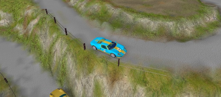

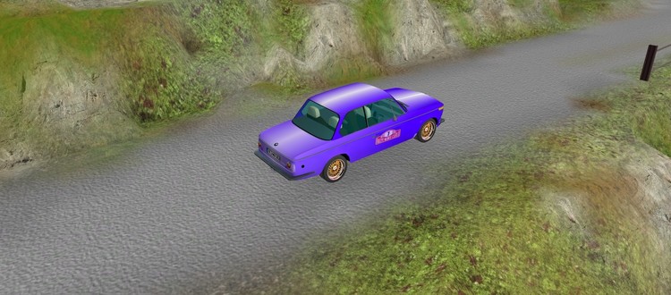

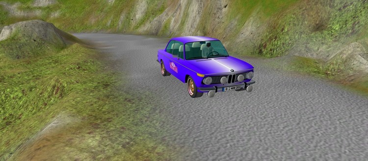

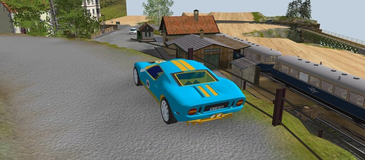

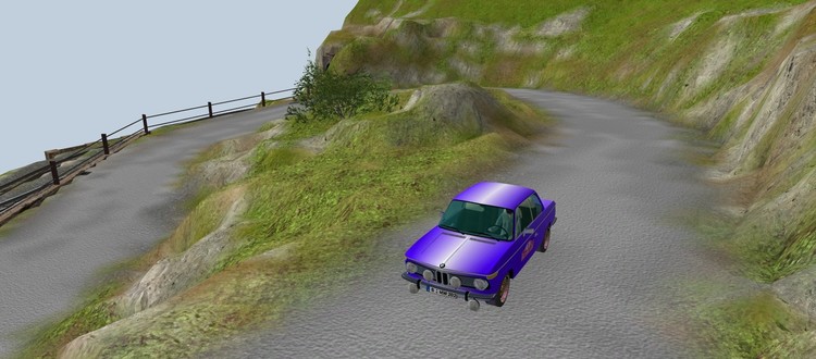

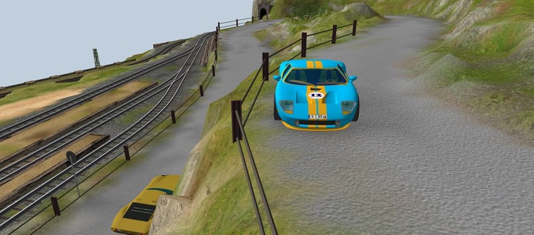

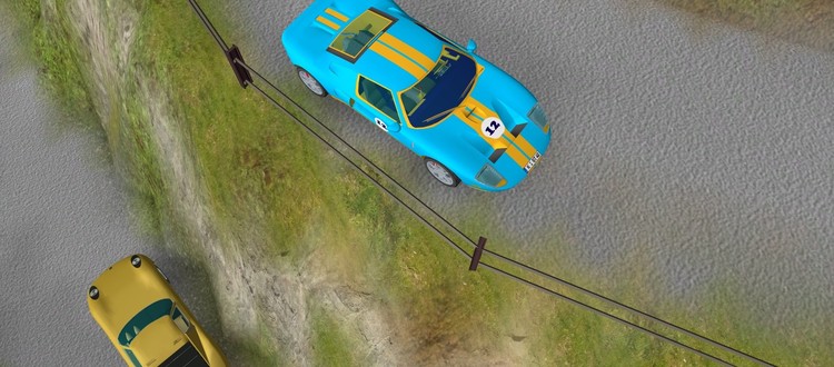

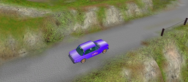

Hallo MBS Gemeinde
Ich hoffe SputniKK kommt nicht mit dem Baseballschläger über mich . Aber das passiert wenn ich Tauschtexturen in die Finger bekomme.
MfG Hans
Ps. Ach ja an alle die es draufhaben Menschen zu machen. Kann da jemand vieleicht zwei drei Autofahrer machen BITTEEEE.

Morgen SputniKK
Also ehrlich ich hatte wirklich etwas bedenken das du das nicht so tolerant siehst. Also den GT 40 gibts original in der Gulf Lackiereung, und der BMW ist ein persöhnliches Andenken an mich selber. So sah in den 80ern meine erste selbst lackierte Effektlackierung aus, war für einen Freund damals. Es war nur nur kein 2002TI sondern ein 2002Ti Touring, also ein Schrägheck. Das endende dann in den späten 90ern mit einem komplett Umbau und einer  8 Schichten Candy Lackierungen meines Toyota Corolla GT 16V.         Also etwas Vergangenheits Bewältigung gg
MfG Hans

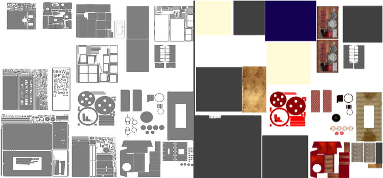

Hallo Sputnikk
ich hätte zu deine Tauschtexturen ein paar Fragen. Ich weis nicht mit welchen Programm du deine Modelle baust. Mich würde interessieren wie bei deinen Programm eine Rohtextur aussieht?  Im 3D Max richte ich mir die Rohtextur so her das Teile welche die gleiche Farbe bekommen zusammenliegen, ( siehe Foto links das Graue) hier richte ich mir aber auch gleich alle Teile welche spezielle Texturen bekommen als Einzelstücke her, sodas ich Logos oder Beschriftungen einsetzten kann. Also auch wenn zb die Türe die selbe Farbe wie der Korpus bekommt liegt sie einzeln um sie dementsprechend texurieren zu können. Ich kann auch die Grösse der einzelnen Teile auf der Rohtextur bestimme.damit sie nicht riesige Ausmaße bekommt, das geht mit einzelnen Teilen oder ganzen Blöcken von Teilen. Bei deiner Textur des 2002 ist zb die Farbe der Karosserie ziemlich klein. hier kann mann fast keine Textureffekte machen. Beispiel wenn zb die Motorhaube einzeln liegen würde könnte man ein Airbrusch draufsetzten. ( siehe an Beispiel der schon eingefärbten Textur, am Foto links die Teile des Maschinenkastens, die roten Teile mit den geprägten Türen) Gerade Tauschtexturen von Fahrzeugen bieten hier eine Menge Möglichkeiten um sich etwas auszutoben. Ich weis ich bin wahrscheinlich einer der ganz wenigen der Tauschtexturen toll findet, und auch die Programme hat spezielle Variationen zu machen. ich häng dir das Foto an wie es bei mir aussieht, also links das graue ist die Rohtextur und daneben die fertig eingefärbte Textur
Ich weis ja auch nicht ob deine Modell überhaupt aus einzelnen Teilen bestehen oder zb die Karosserie ein Teil ist?
Danke im voraus

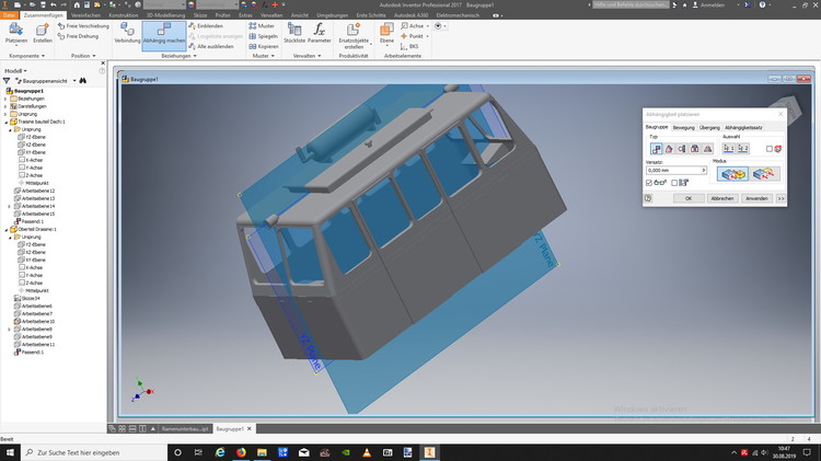

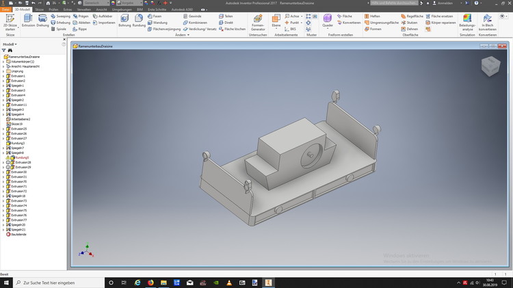

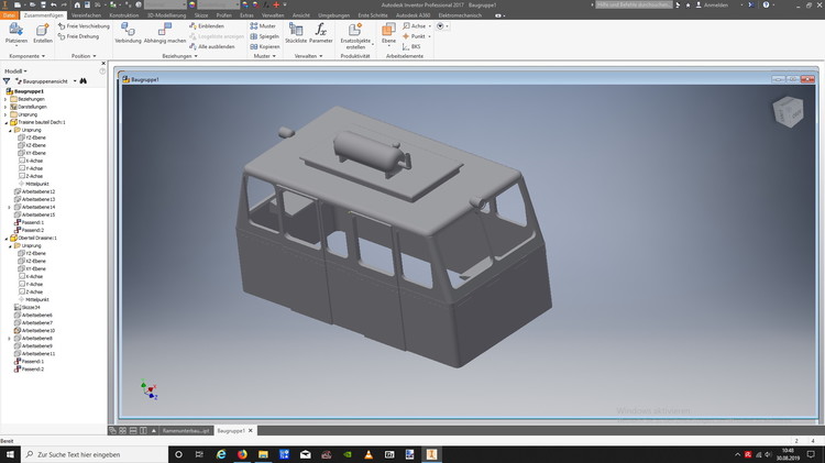

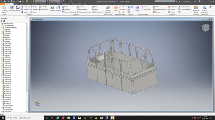

Als Anhang ein paar Foros vin Inventor teilen bzw Baugruppen um die zu zeigen wie ich arbeite.
Erstes Foto Baugruppe Unterbau. ( bestehnd aus Karosserie Türen Fahrstand das ja einzelne zusammengesetzte Teile sind) das zweite den Oberbau, dann wie ich sie per Ebenen in Abhängigkeit bringe also zusammensetzte und das letze als fertiges Bauteil.
Beim übernehmen ins 3D Max bleiben die einzelnen Bauteile getrennt, obwohl ich das ganze auf einmal importiere und ich kann beim importieren sagen wie detailiert jeder Teil sein sollen. Das spart extrem Polys und trozdem bleibt Rundung eine Rundung ohne jetzt eckig zu wirken.
Daher auch bei mir die vielen Einzelteile in der Rohtextur im gegensatz zu deiner.
Der Nachteil der Arbeitsweise ist naturlich das ich vorher schon wissen muss welcher Teil welche Textur bekommen sollte, Nehmen wir als Beispiel ein Rad einer Lok her. Das muss bei mir aus drei Teilen bestehen, der Narbe dem Radstern und der Lauffläche. Drei Teile drei Texturen. Ich hab natürlich versucht so ein Rad im 3D max zu machen um den Unterschied der Poly Anzahl zu ermitteln. Ich komm auf ein drittel weniger Polys wenn ich die drei Teile importiere als wenn ich das selbe Rad im 3D Max erstelle. Warum das so ist frag mich nicht.
