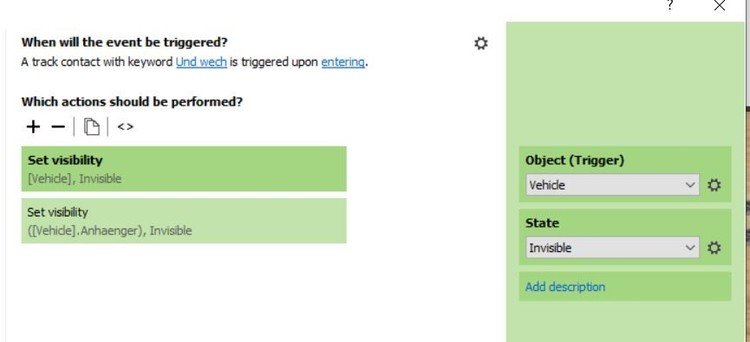

nachdem ich jetzt längere Zeit mich durch meinen Anlagenbau durchgearbeitet habe, komme ich jetzt leider nicht allein weiter. Ich möchte ausserhalb der Anlage Fahrzeuge unsichtbar machen. Also: Fahrzeuge betritt Gleis - Sichtbarkeit setzen, Auslöser1: Fahrzeug. Klappt auch - nur hat das Fahrzeug einen Anhänger! Und der bleibt sichtbar - sieht also doof aus, wenn dann der Anhänger in der Luft schwebt.
Meine Frage daher, wie bekomme ich es hin, dass beide an der gleichen Stelle unsichtbar werden.

Einfach dem Fahrzeug eine objekvariable geben in die der Anhänger eingetragen ist. In dem Ereignis wo das Fahrzeug verschwindet anschließend das ereignis fuer den anhaenger in aehnlicher form setzen. In V5 kann zuerst  noch eine kleine zeitliche Verzögerung gesetzt werden damit der Anhänger nicht zeitgleich mit dem Fahrzeug verschwindet. Kommt auf die abgangssituation und deinen Geschmack an. Der wiedereintritt läuft genau so, das Ereignis kann also kopiert und endsprechend abgeändert  dort auch eingebaut werden.
