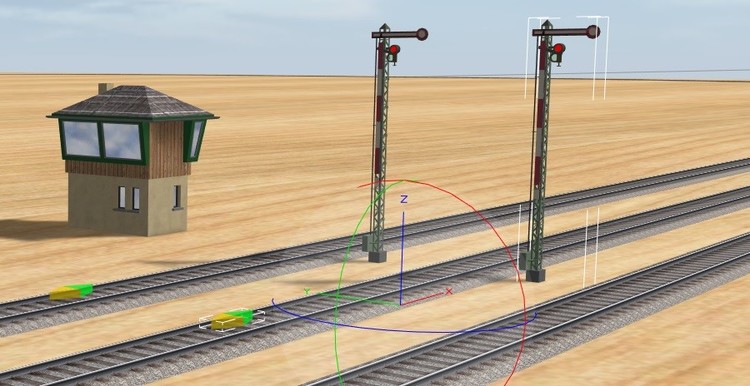

wenn ich mehrere Gleiskontakte mit gleichen Eigenschaften brauche, kann ich a) die notwendige Zahl GK platzieren, dem ersten die Eigenschaften zuordnen und dann diese Eigenschaften auf die anderen GK kopieren, oder b) einen GK komplett fertigstellen und diesen dann mittels Alt-Taste so oft kopieren bis meine Menge erreicht ist.
Im Fall a) erhalte ich eine exakte Kopie, d.h. Schlagwort und Variable ist komplett da und identisch mit dem Original und kann ggf. angepasst werden. Das ist gut.
Im Fall b) ist zwar das Schlagwort komplett da, aber die Variable ist leer. Das ist weniger gut, weil jetzt muss ich durch die ganze Liste Objekte scrollen und das richtige Objekt suchen, während es im ersten Fall direkt unter dem vorhandenen steht. Wenn die Variable denselben Inhalt haben müsste (was ja auch vorkommen kann), wäre das noch ärgerlicher.
Warum gibt es diese Unterscheidung?
Variablen, die keine Objektreferenzen enthalten, werden alle mit kopiert:
Wenn die Variable eine Objektreferenz enthält, dann gibt es die folgende nützliche Eigenschaft:
Kopiert man Kontakt und referenziertes Objekt gemeinsam, dann steht im neuen Gleiskontakt eine Referenz zum neuen Signal.
(Das gilt natürlich für alle denkbaren Objektkombinationen, nicht nur für Kontakte und Signale.)
Kopiert man nur das Objekt mit der Referenz, aber nicht das referenzierte Objekt, dann ist dieses Ziel in der Kopie leer.
Bearbeitet von Goetz
Bild hinzugefügt
