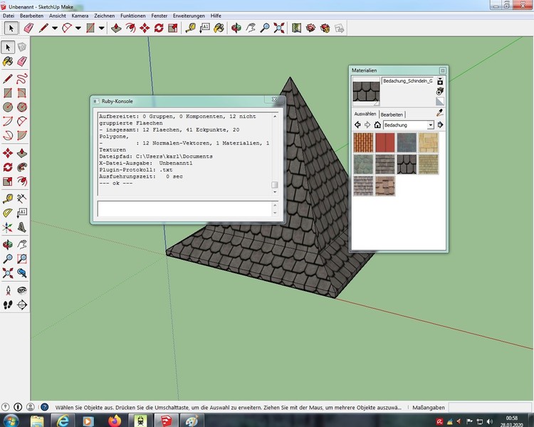

Hallo Jan,
du musst die Flächen texturieren (" anmalen"), dann kann der Exporter die Flächen erkennen und auswerten.
anbei ein Beispiel ohne Textur ganz oben, darunter mit Textur (Farbe)

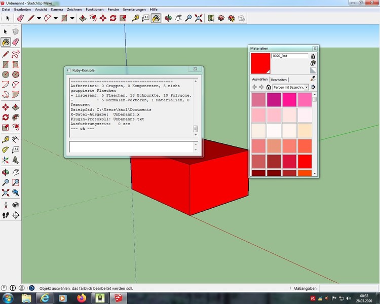

Hallo Karl,
Danke für deine Hilfe, aber das Problem bleibt..
Ich bekomme immer nog diese Meldung
Auch bei einen ganz einfache Quader (Kubus) welche total mit eine Farbe oder Textur angemalt  ist.
Muss glaube ich, eine andere Ursache sein !
Jan
Nochmals hallo Jan,
überprüfe nochmal die Einstellungen im Exporter, und vergleiche diese mit den Einstellungsvorgaben die BahnLand vorgibt. Ansonsten ist irgendwo in deinem Modell ein Fehler vorhanden.
Gruß Karl

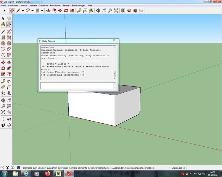

@Jan,
hier ein etwa gleiches Modell wie deinesBild3.thumb.jpg.ab8aea822a66975cef5ec8bb9d9763af.jpg
wenn die Einstellungen im Exporter richtig sind, wird der Fehler in deinem Modell selbst liegen. am wird wohl sein neu erstellen.
