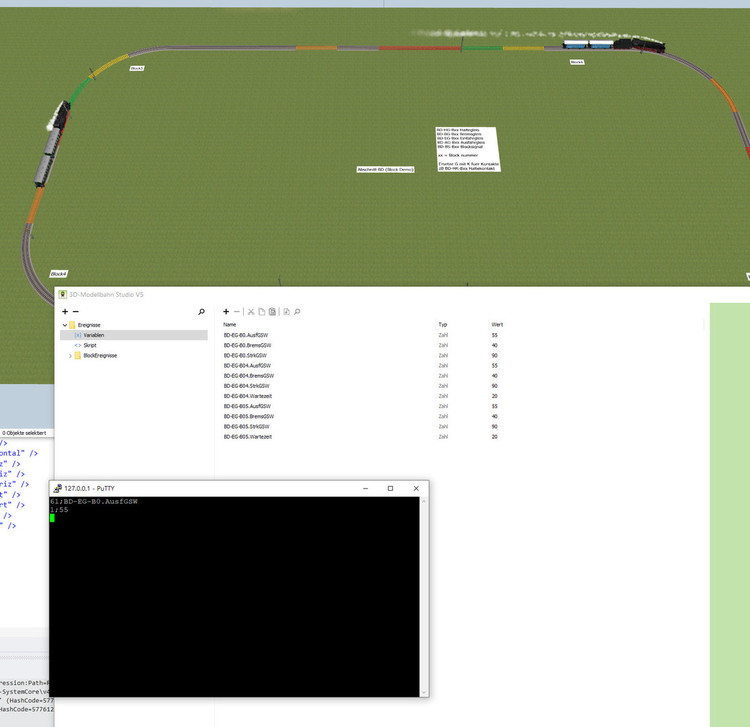

Du hast doch sicher putty, mach eine connection mit putty
und benutze die schnittstelle manuell, damit kannst du testen,
ich habe meine blockdemo 4 geladen und den namen der ersten modulvariablen angegeben
siehe image
regards
gmd

vor 8 Stunden schrieb gmd:
Hi gmd.
Erstmal danke, Du versuchst wirklich immer einem zu helfen!
Putty verwende ich nicht.
Letzlich muss es ja mit meiner Software klappen...
Aber Du hast mir tatsächlich helfen können, denn Deiun Beispiel hat mir die Erkenntnis gebraucht, die ich gesucht habe.
Der Kommando 60 liefert nur Variablen, die direkt unter "Ereignisse" angelegt sind.
Ich habe aber darunter eine Modul namens "Skripte", in dem meine Skripte liegen und auch meine Variablen.
Der Optionale Parameter wird ignoriert, da könnte ich auch "Pusemuckel oder "Huhu" reinschreiben, es macht im Ergebnis schlicht keinen Unterschied.
Beim Kommando 61 ist es etwas anders, da kommt ein Fehler zurück (mit Hinweis auf unbekannte Variable), wenn man eine Modulvariable angibt, die nicht direkt unter "Ereignisse" liegt, oder wenn man eine existierende Objwektvariable angibt.
