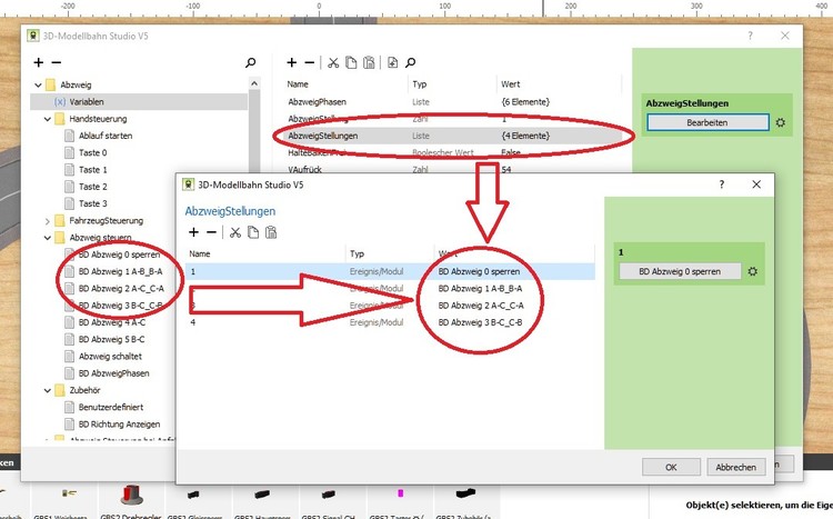

eigentlich wollte ich mir "Arbeit" sparen und wollte vier >Benutzerdefinierte Ereignisse< über eine Liste aufrufen. In der Liste gibt es ja die Werteart "Ereignis/Modul". Also habe ich die Liste erstellt und die Ereignisse eingetragen.

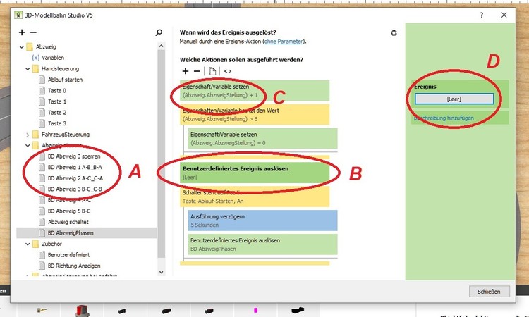

Als ich dann die Ereignisse in dem aufrufenden Ereignis eintragen will, sehe ich, dass man ein >Benutzerdefiniertes Ereignis< nicht über eine Variable aufrufen kann. In dem aufrufenden Ereignis gibt es eine Variable (AbzweigStellung, im Foto "C") die Werte von 1 bis 4 annimmt.
Hab ich da einen Denkfehler oder geht es nicht?
Die andere Lösung wäre natürlich die Ereignisse mit 4 Bedingungen aufzurufen, aber genau das wollte ich mir eigentlich sparen.
Siggi

vor 8 Minuten schrieb siggi:
zumindest nicht über die grafische EV. Hintergrund ist der, dass die grafische EV zu diesem Zeitpunkt nicht weiß, welches Ereignis zu exakt ansprechen willst und dir entsprechend auch keine Liste von Parametern anbieten kann.
Deinen speziellen Fall müsstest du mit einem Lua-Skript abbilden, dort kannst du Ereignisse aus Variablen heraus aufrufen.
Danke Neo für die schnelle Antwort!
ich werde erst mal die "Bedingung" Lösung nehmen und mich irgendwann mal mit Lua-Skript beschäftigen.
Siggi
