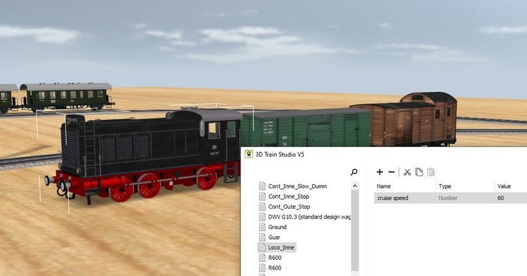

Goetz Geschrieben 29. August 2020 Geschrieben 29. August 2020 (bearbeitet) vor einer Stunde schrieb Douglas.A.Allen: Is there a Global Event that may be addressed for setting things up at the start..? There is indeed (in form of a Lua script): But your better bet is to store your value in the loco. These so called object variables are stored with your layout. They behave like extended properties. Right-click your loco and select "Keywords/Variables" from the context menu. Then use the + sign to add a variable, list, table etc. Bearbeitet 29. August 2020 von Goetz
Dad3353 Geschrieben 31. August 2020 Autor Geschrieben 31. August 2020 (bearbeitet) Thanks, Goetz. I've stored the values in variables, but not in the loco. I don't know (yet...) what difference this makes to the usage. I'll get on to Lua script shortly. Whilst I'm here, can I try another question, please..? How do I attach a camera to a loco, so that it goes around the track..? The Driver's view is fine, but masks a lot, so I want a camera just outside. Is this an easy thing to do..? Danke, Goetz. Ich habe die Werte in Variablen gespeichert, aber nicht in der Lok. Ich weiß (noch ...) nicht, welchen Unterschied dies zur Nutzung macht. Ich werde in Kürze mit dem Lua-Skript fortfahren. Kann ich bitte eine andere Frage stellen, während ich hier bin? Wie befestige ich eine Kamera an einer Lok, damit sie die Strecke umrundet? Die Sicht des Fahrers ist in Ordnung, maskiert aber viel, deshalb möchte ich eine Kamera direkt vor der Tür. Ist das eine einfache Sache? Douglas Edit : I found a solution for the camera; more questions another day, though..! Bearbeiten: Ich habe eine Lösung für die Kamera gefunden; Weitere Fragen an einem anderen Tag ..! Bearbeitet 31. August 2020 von Douglas.A.Allen
