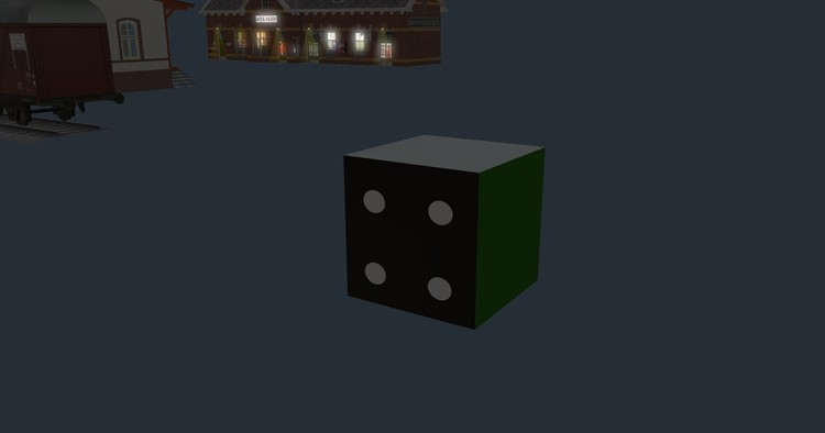

JimKnopf Geschrieben 30. September 2020 Autor Geschrieben 30. September 2020 Hallo zusammen, leider bringe ich kein Licht in den Sketchup Würfel, da müsste bitte mal einer schauen der mehr Ahnung hat. Im ZIP-Ordner sind alle Dateien zu finden. Licht Test V6.zip Vielen Dank in voraus Gruß Axel
Neo Geschrieben 30. September 2020 Geschrieben 30. September 2020 Hallo Axel, der Name der Emissive-Textur orientiert sich nicht am Modellnamen, sondern am Namen deiner Farbtextur, muss in deinem Beispiel also "Farbe-013_Emissive.png" heißen. Viele Grüße, Neo
JimKnopf Geschrieben 30. September 2020 Autor Geschrieben 30. September 2020 Hallo Neo, danke, jetzt leuchtet es Gruß Axel
