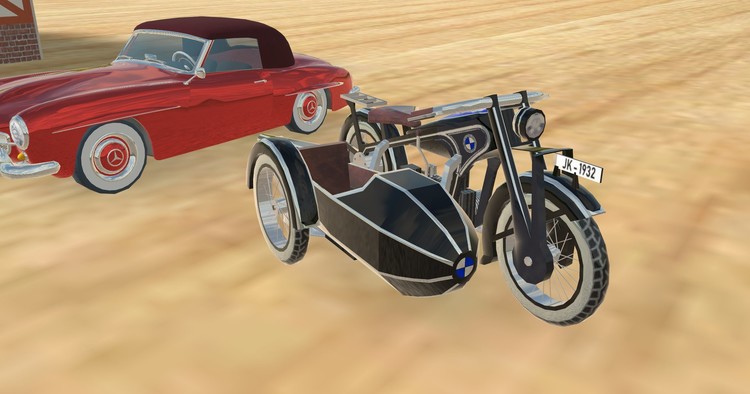

habe versucht meine alte BMW zu polieren, sieht gut aus bis auf den Sitz und die Reifen.
Wie kann ich unter Sketchup Teile vom Metallic ausnehmen ? Ich habe die Textur R16 Textur2.png kopiert und in R16 Textur2_Metallic.png umbenannt. Aber egal wie ich die R16 Textur2_Metallic.png bearbeite, selbst wenn ich den Bereich für den Sitz ausschneide, der Sitz ist glänzend.

Hallo Axel,
zunächst, wie sieht deine Metallic-Textur aus? Diese sollte im Idealfall schwarz/weiß sein, d.h. metallische Bereiche bekommen eine weiße Farbe, nicht-metallische Bereiche eine schwarze Farbe. Zusätzlich funktioniert _Metallic immer nur korrekt in Kombination mit _Roughness, denn diese Textur steuert die Rauheit, also die Reflexionseigenschaften einer Oberfläche. Die Roughness-Textur besitzt Grauwerte, wobei Schwarz = Glänzend und Weiß = Rau bedeutet.

Hallo Neo,
danke für die schnelle Antwort. Den Beitrag im Wiki habe ich nur überflogen, war wohl ein Fehler :/

Super habes hinbekommen das nur die Lackierten und Chromteile glänzen.:D
