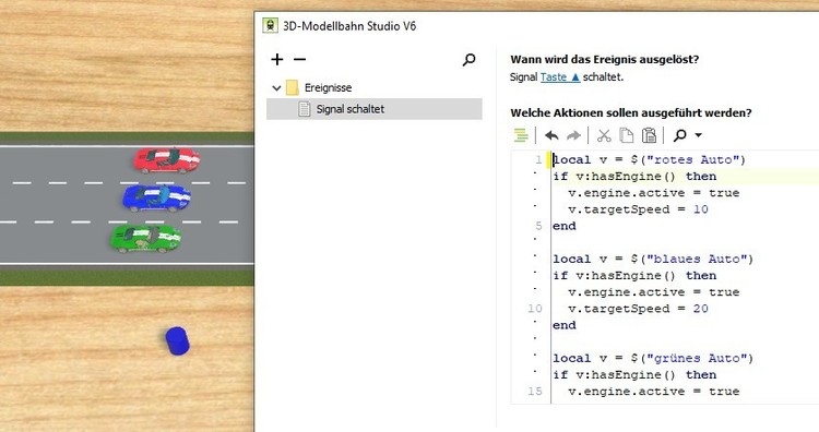

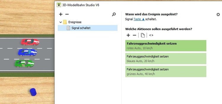

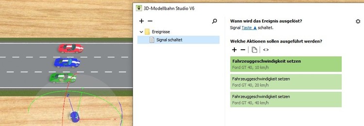

Vielleicht verstehst du es mit folgendem Experiment besser.
Stell drei Fahrzeuge auf ein Gleis / eine Straße.
Gib allen drei Fahrzeugen identische Namen.
Gib in einem einzigen Event jedem der drei Fahrzeuge einen anderen Geschwindigkeitsbefehl
Wenn du später die Namen der Autos änderst, dann ändert sich auch ihr Name in der EV
und ebenso im Lua Skript:
Bearbeitet von Goetz
erstes Beispiel durch zweites, besseres ersetzt
