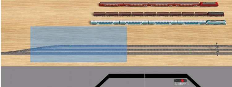

Hallo moon2018,
die folgenden Bilder stammen aus V5, aber ich denke, dass sie auch für die V4 passen:
Du kannst mit dem Lasso (oder mit gedrückter Strg-Taste) mehrere Gleise markieren
und dann in den Eigenschaften alle gemeinsam anheben:
Achte bitte auf das Schloss oben rechts. Ist es geschlossen, dann behalten die Gleise ihre relativen Positionen bei und werden als Gruppe bewegt. Ist es geöffnet, dann gibst du allen dieselbe absolute Position.
