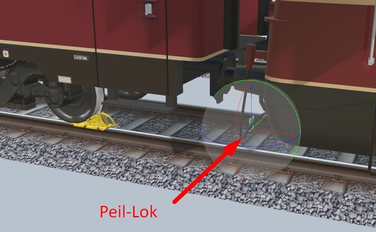

Ok , dann hab ich es mit der Peil-Lok ausgeführt damit der Hemmschuh ein bisschen vor dem Rad zum Stoppen kommt .
Wenn eine neue Lok die Wagen aufnehmen sollen ( Kupplung aktiv ) muss der Hemmschuh ausgeblendet werden an der Stelle ( Standort ) .

Mit der Peil-Lok bekomme ich die Bewegung hin des Hemmschuhs , der Hemmschuh ist mit der Peil-Lok verbunden und startet über einen Gleiskontakt " Bremskontakt " .
Wenn ein Wagen die Peil-Lok anstößt , verhält sich die Peil-Lok als Widerstand und kuppelt den Wagen an .

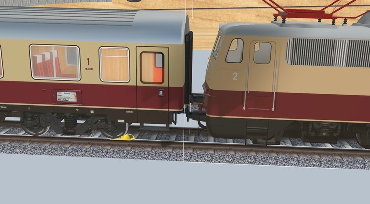

Wird eine  Lok ( Schienenfahrzeug ) den Wagen abholen , wird er nicht die Peil-Lok gekuppelt , sondern am Wagen .
Dann muss die Funktion Peil-Lok deaktiviert werden beidseitig , das die Lok den Wagen berühren kann und kuppelt ( direkt ) .

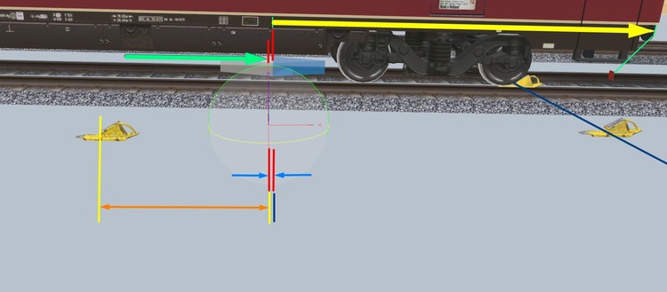

Die Peil-Lok muss natürlich auf den gleichen Gleis sich befinden , wo Wagen und später die Lok fahren - sonst hat die Peil-Lok nicht den Effekt den Wagen zu stoppen nach einer kleinen Verzögerung .
Da die Peil-Lok nur 0,01 m Länge hat ( Maßstab 1 : 1 ) , aber bei einer Skalierung von 0,1 auf " Null "  0,00 m kommt ,
ist somit kaum einen Abstand der Peil-Lok und den Wagen gegeben .
Der Blickwinkel ist im Bild nicht so gut bei Nahansicht , am Anfang steht die Peil-Lok ein bisschen zurück vom Bremskontakt ( Bremskontakt-Mitte ) .
Der Wagen ( Wagenende -Puffer ) stößt an der Peil-Lok , die Differenz zwischen Peil-Lok und Bremskontakt ist sehr gering ( ca. 2mm ) .
Hat der Wagen die Peil-Lok diese Differenz überwunden , löst die Peil-Lok den Bremskontakt aus für die Geschwindigkeit " auf 0 km/h " .

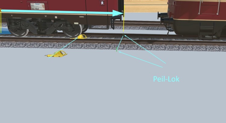

Das bewirke ich hier auch durch die Peil-Lok ( Bremswirkung 0 km/h , Kupplung aktiv ) - ist die Kupplung deaktiv , prellt der Wagen mehrmals an der Peil-Lok .
Vielleicht nicht gut erkennbar die Peil-Lok auf dem Gleis , darum habe ich die gleiche Postion neben dem Gleis kopiert .
Hier wär der Wagen gestoppt ( Peil-Lok ist am Puffer des Wagen ) .

Die Peil-Lok muss jetzt an dieser Stelle weg , sonst kommt man nicht an den Wagen der die abholende Lok kuppeln soll .
Hier müsste so ein Sprung statt finden , wie Roter Brummer die Wagen oder Züge versetzt von Gleis zu Gleis .
Ein unsichtbares Gleis müsste daneben liegen und das sichtbare auf der die Lok und Wagen rollen ( Fahren ) .
Ein anderer Weg wär , die Peil-Lok mit Wagen gekuppelt zu lassen und dann den Hemmschuh an der Stelle des Bremsen sichtbar zumachen .
Soll der Wagen mit anderen Wagen oder Lok gekuppelt werden , muss der Hemmschuh unsichtbar werden .
