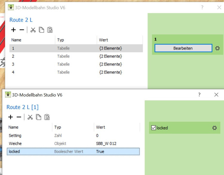

bigrala Geschrieben 20. November 2020 Autor Geschrieben 20. November 2020 (bearbeitet) Ich muss die Verriegelung ja für die jeweilige Weiche aus der Wiederholung setzen. Wie spreche ich die an, komme nicht weiter. Hatte zuvor probiert in der Tabelle einen Eintrag "locked = True" aufnehme und in der Wiederholung die Objektvariable entsprechend auf True zusetzen. Aber auch hier hab ich das Problem den Wert an die Objektvariable zu übergeben. Habe wohl generell das Verständnissproblem ein Objekt bzw eine Objektvariable "universell" anzusprechen. Bearbeitet 20. November 2020 von bigrala

bigrala Geschrieben 20. November 2020 Autor Geschrieben 20. November 2020 (bearbeitet) @Goetz Hallo Goetz, ich habe doch bereits eine Widerholung in der die Weichen geschaltet werden. Mein Gedanke war, diese Wiederholung zu nuten und hier nicht nur die Weiche zu schalten, sondern leichzeitig eine Objektvariable der gerade geschalteten Weiche zu setzen. Bearbeitet 20. November 2020 von bigrala
Goetz Geschrieben 20. November 2020 Geschrieben 20. November 2020 (bearbeitet) vor 18 Minuten schrieb bigrala: Hallo Goetz, ich habe doch bereits eine Wiederholung in der die Weichen geschaltet werden. Die konnte ich in deinem Screenshot nicht sehen. Also habe ich etwas eigenes gebaut, um das Bild vollständig zu haben. Deine Route 2L ist identisch mit meiner Route, die ich in der Wiederholung eingetragen habe. Du kannst also den "Variable setzen" Teil aus meinem Beispiel für dich übernehmen und in deiner Wiederholung verwenden. Dort, wo bei mir "Element" bzw. "@Element" steht, steht bei dir dann "Routen" bzw. "@Routen" Bearbeitet 20. November 2020 von Goetz Bild eingefügt

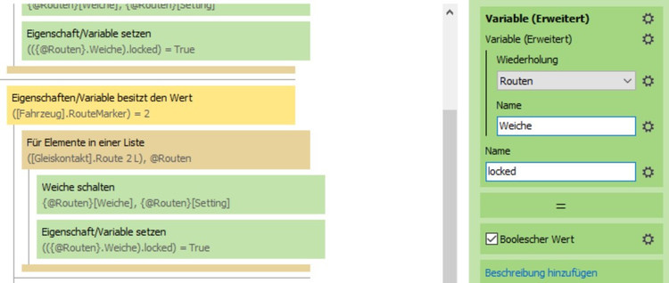

bigrala Geschrieben 20. November 2020 Autor Geschrieben 20. November 2020 (bearbeitet) Hmm, will nicht Weichen schalten, aber Objektvariable wird nicht gesetzt Bearbeitet 20. November 2020 von bigrala
Goetz Geschrieben 20. November 2020 Geschrieben 20. November 2020 (bearbeitet) vor 38 Minuten schrieb bigrala: Hmm, will nicht Pardon - mein Fehler! Man benötigt eine Kombination aus erweiterter Variable und Liste: Bearbeitet 20. November 2020 von Goetz
