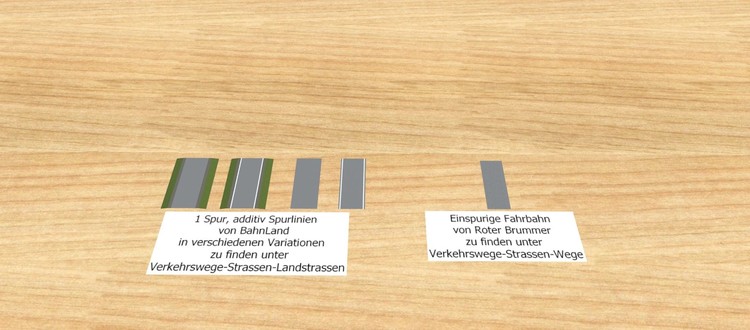

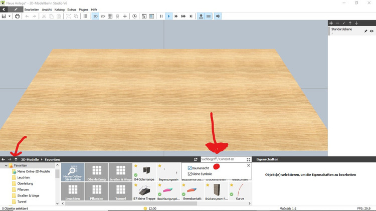

Habe ewigkeiten mit dem Suchen verbraucht. Dies Suche ist verbesserungswürdig. Die sucht nur im aktuellen Ordner. Hier wäre die Suche auch in den Unterordnern wünschenswert. Auch Unterordner in den Favoriten wären nicht schlecht. Suche auch Straßen ohne Grünsteifen oder Bürgersteig. Oder 45 Abzweig einer einspurigen Straße von einer zweispurigen.
Hallo @martin.klosterkamp,
Wie wäre es mit diesen Strassen:
Die Abzweigung lässt sich aus diesen auch basteln, da es sich um Splines handelt.
Hallo Martin,
Unterordner in Favoriten geht aber. Baumansicht einschalten (rechter roter Pfeil) und dann neue Kategorien wählen mit Rechtsklick auf Favoriten (linker Pfeil)
Was die Suche angeht, am besten immer 'Online-Katalog' highlighten. Dann sucht er alles ab.
