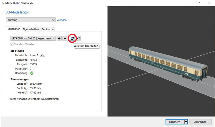

Hallo Thomas,
vor 1 Stunde schrieb HaNNoveraNer:
Wenn man ein z.B. Fahrzeugmodell überarbeitet, dann  muß man die alte Version mit - entfernen und mit + die neue Version importieren,
nein. Du kannst die alte Version direkt mit der neuen überschreiben, indem Du im 3D-Modelleditor auf den Update-Button klickst.
Die schon vorhandenen Einstellungen bleiben dann erhalten.
