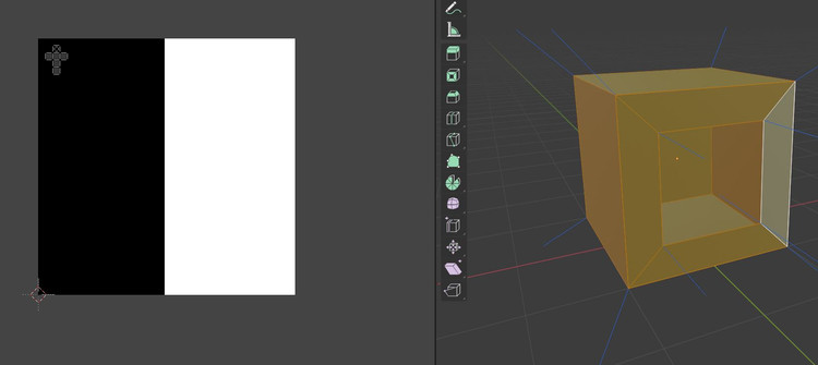

Aber mit der _Emission Textur klappt das irgendwie nicht.
Wenn ich eine komplett schwarze Textur wähle, dann ist alles dunkel. ok.
Wenn ich eine komplett weiße Textur wähle, dann ist alles hell. ok.
Wenn ich aber eine schwarz/weiß Textur wähle und meine Vertices in den schwarzen Bereich lege, wird es komisch.
Dann leuchten die Vertices trotzdem!?
Was mache ich falsch? Ich dachte, man kann die Textur dort wo die Vertices die UV Koordinaten haben beliebig konfigurieren?

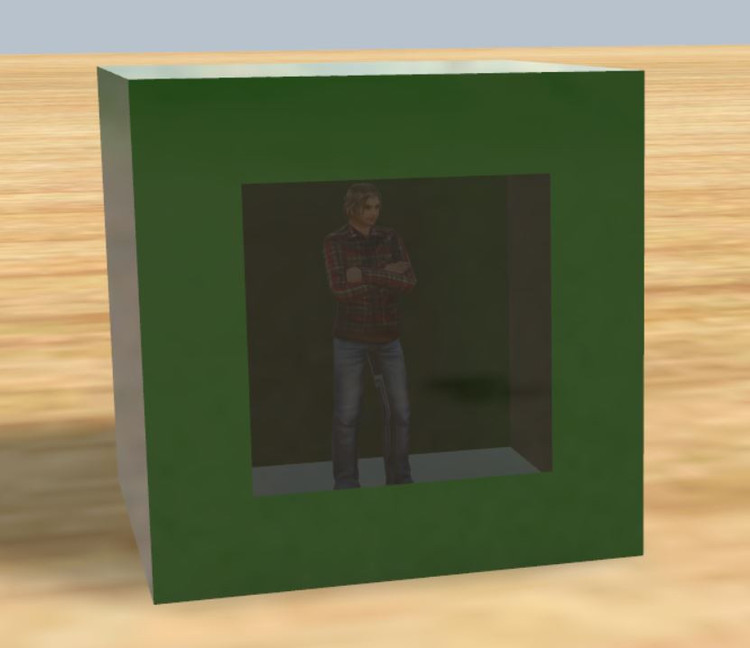

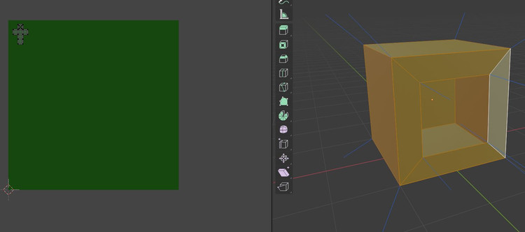

Grundfarbe des Würfels:
Textur _Emissive

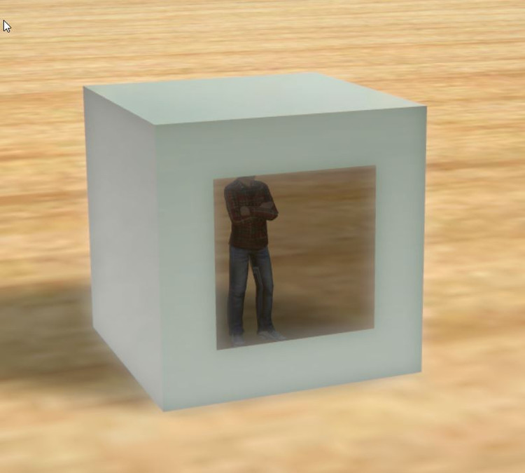

Ergebnis bei Tag: (müßte grün sein, wie auf dem ersten Bild)
Ist aber weder grün noch voll hell. Irgendwie dazwischen ?????????

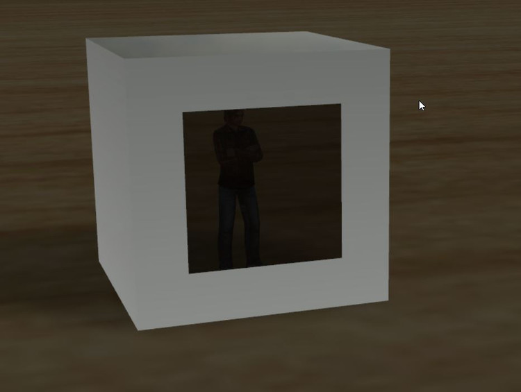

Ergebnis bei Nacht: (dürfte nicht leuchten)
