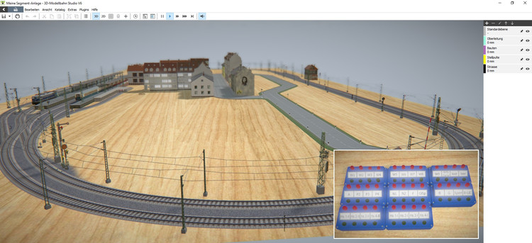

nach meinen ersten holprigen Gehversuchen mit MBS habe ich jetzt meine Anlage der Community zur Verfügung gestellt.
Vor allem die darin enthaltenen EVs können als Anregung dienen.
Nachdem nach meinem Testen (Scheuklappen des Entwicklers ;)) die Abläufe funktionieren, muß ich mich jedoch noch an die Landschaftsgestaltung machen.
Danke schon mal vor allem an "Roter Brummer" und "Neo" für die Hilfen bei meinen ersten Versuchen.
Andreas
Das sieht schon sehr gut aus.
Nur der BÜ ist noch nicht für mehrere Züge geeignet. Er wird auch dann nach dem ersten Zug geöffnet, wenn aus der Gegenrichtung ein zweiter folgt. Er wird sogar beim Start des zweiten Zuges ein zweites Mal geschlossen. ;)
9_9 ja ups,
das hatte ich schon vorbereitet (Flag "belegt" bei den Schranken-Objekten), jedoch in den EVs noch nicht umgesetzt.
Sollte jetzt in der aktualisierten Version (56BE3EE5-B308-4574-9755-85AA97C7E2FB) funktionieren.
Leider ist die Beschreibung etwas "länglich" geworden.
Nachtrag:
Es stellt sich jedoch bei dieser "Größe" der Anlage die Frage, ob es überhaupt sinnvoll ist, beim normalen Fahrbetrieb die Schranken durch die Züge auslösen zu lassen.
Andreas
