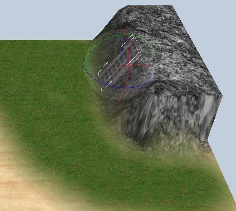

streit_ross Geschrieben 21. Februar 2021 Geschrieben 21. Februar 2021 Hallo @RSGModellbahn, wie Du auf dem Bild siehst, kannst Du auch, falls Du es nicht schon probiert hast, durch Anlegen eines geneigten Gleises an die "Steilwand" unter Nutzung von "Gelände anpassen" die Felswände aus modellieren. In meinem Beispiel habe ich das Gleis in einem Winkel von 60 Grad geneigt. Die Länge des Gleises sollte so gewählt werden, dass es nach der Neigung die Oberfläche der Bodenplatte berührt und oben mit der Oberfläche des Felsens abschließt. Gruß streit_ross
