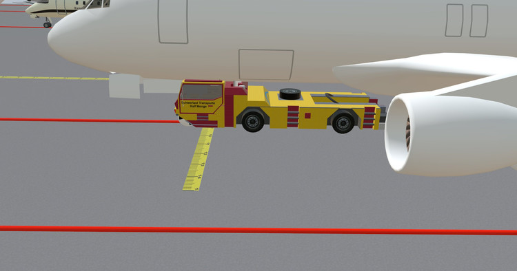

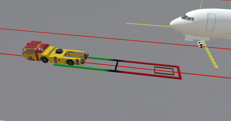

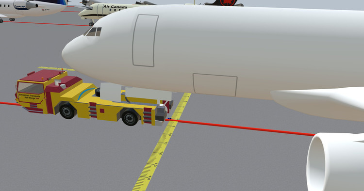

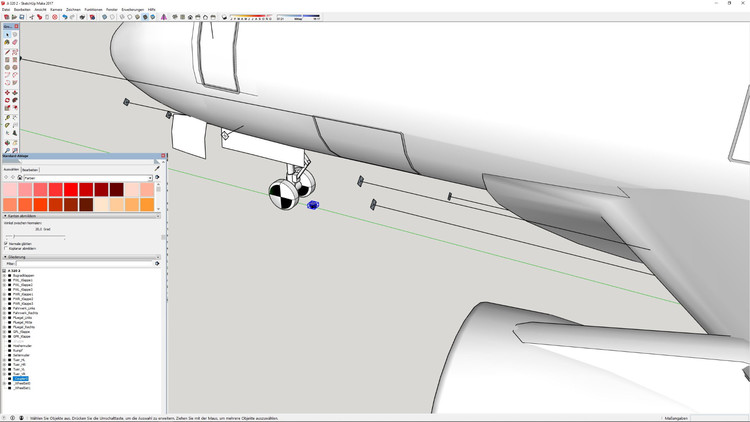

ich habe eine Frage zu den _Couplern, bei meinem A320 habe ich einen _Coupler0 gesetzt aber der Flugzeugschlepper kuppelt an der falschen Stelle an. Das erste Foto zeigt wo er ankuppeln sollte, das zweite Foto zeigt wo der Schlepper tatsächlich ankuppelt. Das dritte Foto zeigt das der Schlepper richtig an dem Modell von @BahnLand ankuppelt. Im letzten Foto ist die _Coupler0 Position am SketchUp Modell zusehen.
@BahnLand letzten Beitrag zu den _Couplern habe mehrmals gelesen, kann aber nicht erkennen wo bei mir der Fehler liegt.
Ich komme leider ohne Eure Hilfe nicht weiter :/
Gruß Axel

Der Fehler hängt damit zusammen, dass Du Deine Modelle an der y-Achse ausgerichtet und folglich auch mit der Ausriichtung in y-Richtung in das Modellbahn-Studio hochgeladen hast. Die "Rotation" aus der beim Hochladen angegebenen y-Richtung in die für die MBS-Fahrzeuge "übliche" x-Richtung scheinen jedoch die _Coupler-Kontaktpunkte nicht mitzumachen (Neo: Ist das ein Fehler im Programm?).
Lösung des Problems:
Drehe Deine Modelle in der SKP-Datei (also in Sketchup) um 90°, sodass sie an der x-Achse ausgerichtet sind. Wähle in den Einstellungen des Sketchup-DirectX-Exporters als Modell-Ausrichtung die "X-Richtung". Ändere schließlich beim Hochladen in das Modellbahn-Studio die vorgegebene Ausrichtung von "+Y" nach "+X" ab. Nun kuppeln die Fahrzeuge im Modellbahn-Studio korrekt aneinander.
