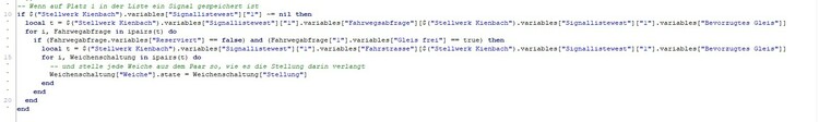

Wüstenfuchs Geschrieben 19. Juni 2021 Geschrieben 19. Juni 2021 Hallo zusammen, Mein Neffe (L-N.Bär) arbeitet ja momentan an einer Modulanlage mit Brummis neuen Modulen. Um seine Fahrwegs Steuerung zu entschlacken hat er die Gleise und weichen des Fahrweges in einer Liste gespeichert. Als Bedingung für die Schaltung des Fahrweges soll dann überprüft werden ob die Gleise frei und nicht Reserviert sind. Da diese Liste für jeden Fahrweg aber verschieden lang ist, kommt es teilweise zu Fehlermeldungen oder die EV hängt sich auf. Hat jemand eine Idee wie er das Problem lösen kann? Bisher ist er so vorgegangen: Jeder Zug meldet sein Zielgleis den zuständigen Stellwerk (Liste in den das Anfangssignal der Fahrstraße gespeichert wird, wird geschrieben und im Signal wird das Zielgleis gespeichert). Anschließend soll über ein Benutzer definiertes Ereignis von den unter Index 1 gespeicherten Signal aus der Liste der Gleise und Weichen des Fahrweges abgefragt werden ob diese frei und nicht reserviert sind und bei positiver Abfrage der Fahrweg reserviert und evtl nach kurzer Verzögerung freigeschaltet werden. HG Wüstenfuchs

Wüstenfuchs Geschrieben 20. Juni 2021 Autor Geschrieben 20. Juni 2021 Hallo zusammen, hier noch zwei Bilder: einmal ein Auszug aus den Ereignisprotokoll. Und der Schaltbefehl als Lua Skript. HG Wüstenfuchs
Herman Geschrieben 20. Juni 2021 Geschrieben 20. Juni 2021 Hallo, Soweit ich sehen kann, ist die Variable Signallistewest tatsächlich eine Liste. In lua wird der Index der Liste als [1] notiert, nicht als ["1"]. Bei mir erzeugt das den Fehler. Aber noch keine Lösung im EV für dich. Mit freundlichen Grüßen, Herman
Herman Geschrieben 20. Juni 2021 Geschrieben 20. Juni 2021 Hallo, Eventuell hilft das: Signallistewest Index 1 -> bitte beachten Sie, dass Sie hier eine Ziffer 1 eingeben, wahrscheinlich haben Sie Text verwendet. Sie können es im EV angeben. Mit freundlichen Grüßen, Herman
prinz Geschrieben 20. Juni 2021 Geschrieben 20. Juni 2021 (bearbeitet) Hallo, Wenn das Wiederholungselement Fahrwegabfrage die Variablen "reserviert" und "Gleis frei" hat, dann ist die Angabe des Indices bei der Prüfung auf "Gleis frei" falsch. Grüße, Wolfgang Bearbeitet 20. Juni 2021 von prinz
Wüstenfuchs Geschrieben 20. Juni 2021 Autor Geschrieben 20. Juni 2021 Hallo @Herman, stimmt da hat der Kurze alles auf Text stehen gehabt, aber daß war noch nicht die ganze Lösung des Problems. jetzt sagt das Ereignisprotokoll: [19:43:09] Gleiskontakt wird ausgelöst -> H/V Blocksignal#002, Regio Shuttle 2, 1 [19:43:09] Signalliste Schreiben [19:43:09] Objekt-Variable wird gesetzt -> H/V Hauptsignal Einfahrt süd/west, "Bevorzugtes Gleis", 1 [19:43:09] Objekt-Variable wird gesetzt -> Stellwerk Kienbach, "Nächster west", 2 [19:43:09] Signalliste west ausführen n [19:43:09] attempt to index a nil value (field '?')
Wüstenfuchs Geschrieben 21. Juni 2021 Autor Geschrieben 21. Juni 2021 vor 3 Stunden schrieb prinz: Wenn das Wiederholungselement Fahrwegabfrage die Variablen "reserviert" und "Gleis frei" hat, dann ist die Angabe des Indices bei der Prüfung auf "Gleis frei" falsch. Dem ist aber nicht so, das Widerholungselement Fahrwegabfrage ist eine Liste. Der erste Eintrag darin ist das Zielgleis mit den Variablen "reserviert" und "Gleis frei" alle anderen Einträge sind Weichen mit der Variable "reserviert".
prinz Geschrieben 21. Juni 2021 Geschrieben 21. Juni 2021 vor 6 Stunden schrieb Wüstenfuchs: Der erste Eintrag darin ist das Zielgleis mit den Variablen "reserviert" und "Gleis frei" Ja, so hatte ich das auch gelesen. Der Fehler liegt, denke ich, in der Mehrfachbedingung. Zuerst wird dort "Fahrwegabfrage.variables["reserviert"]" geprüft, also als Variable, in der zweiten Bedingung für "Gleis frei" wird noch ein Index auf Fahrwegabfrage gesetzt. Entwender ist hier Fahrwegabfrage ein Objekt mit Variablen oder eine Liste, gedanklich nicht zu verwechseln mit der Liste Fahrwegsabfrage, über die hier gerade iteriert wird. Grüße, Wolfgang
Herman Geschrieben 21. Juni 2021 Geschrieben 21. Juni 2021 9 hours ago, Wüstenfuchs said: [19:43:09] attempt to index a nil value (field '?') Hallo, Etwas stört mich immer noch. Aber ich kann nicht versprechen, dass ich es finden werde. Wenn es gelöst ist, freut mich das super. Dann hört es hier für mich auf. Wenn nicht, können Sie bitte den neuen Lua-Code eingeben. (ohne Textfehler) Mit freundlichen Grüßen, Herman

Herman Geschrieben 22. Juni 2021 Geschrieben 22. Juni 2021 Hallo, Ich schaue jetzt zurück auf den Code. Sicher hast du schon die Indizes in einer Zahl geändert. In der EV sind es Zahlen, außer "Weiche" und "Stellung" nicht. Sie sollten eine Variable mit einer Zahl darin sein. Ich interessiere mich für dieses Stück Lua-Code. (die geänderte). Schöne Grüße, Herman
Herman Geschrieben 22. Juni 2021 Geschrieben 22. Juni 2021 Hallo, Warum erwarte ich dort einen Fehler? In Lua wollte ich so etwas sehen: Weichenshaltung.variables["Weiche"] Nur um zu helfen. Mit freundlichen Grüßen. Herman
prinz Geschrieben 22. Juni 2021 Geschrieben 22. Juni 2021 Wenn ich den Fehler in meiner EV nicht finden kann, schiebe ich immer ein paar Skripte ein, in denen dann nur steht z.B. print("in Wiederholung") oder print(Weichenschaltung["Weiche"].name) . Im Log kann man dann leichter erkennen, wo der Fehler steckt. Weichenschaltung["Weiche"] ist an dieser Stelle richtig, da Weichenschaltung wohl eine Tabelle ist und so die Tabellenspalte identifiziert wird. Grüße, Wolfgang

prinz Geschrieben 27. Juni 2021 Geschrieben 27. Juni 2021 Hallo Wüstenfuchs, Dank der Vorschusslorbeeren von @Herman habe ich mich gleich an die Arbeit gemacht. Folgende Punkte habe ich geändert: Bei "Schalter wird betätigt" wurde nur das Ereignis "Fahrstrasse schalten" aus Ausfahrt aktiviert/deaktiviert. Ich habe da auch noch dieses Ereignis aus "Einfahrt" hinzugefügt. Bei "Einfahrt auslösen" war der "Wurm" in der zweiten Zeile (Für alle Elemente in einer Liste). Der Eintrag ((Stellwerk Kienbach.Signalliste Einfahrt)[1].Fahrstrassenliste)[1] ist eine Tabelle. Demzufolge muss die Reservierungsliste über "Variable (Liste/Tabelle)" statt "Variable (Erweitert)" adressiert werden. Ich habe das nur für die Bedingung ....Fahrstrasse = 1 korrigiert. Bei den anderen wird es ähnlich sein. Da dort aber die Signalliste Ausfahrt angesprochen wird, wollte ich nichts ändern. Ebenso verhält es sich in "Fahrstrasse schalten" in "Einfahrt". Dort betrifft es die Wiederholungen für "Reservirungsliste" und "Weichen". Den Fehler habe ich gefunden, nachdem ich diese Bandwurmadresse aufgelöst habe: Setze Stellwerk Kienbach.Temporaer1 = Stellwerk Kienbach.Signalliste Einfahrt[1] Setze Stellwerk Kienbach.Temporaer2 = Stellwerk Kienbach.Temporaer1.Fahrstrassenliste Setze Stellwerk Kienbach.Temporaer3 = Stellwerk Kienbach.Temporaer2[1] Setze Stellwerk Kienbach.Temporaer4 = Stellwerk Kienbach.Temporaer3.Reservirungsliste Dann musste ich beim Abbruch nur nachschauen, welche Werte beim Stellwerk eingetragen waren. Dann gibt es noch einen weiteren Fehler, den ich aber noch nicht korrigiert habe (soweit bin ich noch nicht durchgestiegen): Beim Ereignis "Ausfahrt setzen" in "Ausfahrt" (Gleiskontakt mit Schlagwort Halt) gab es einen Fehler im Log, da der Gleiskontakt keine Variable "Ausfahrt" besitzt. Wahrscheinlich soll das beim Signal gesetzt werden. Das dem Gleiskontakt zugeordnete Signal hatte aber diese Variable auch nicht. Wenn ich Dir weiterhelfen kann, mache ich das gerne, benötige aber dann wahrscheinlich mehr Infos über das Problem. Grüße, Wolfgang Test Fahrwegsteuerung LN2.mbp
