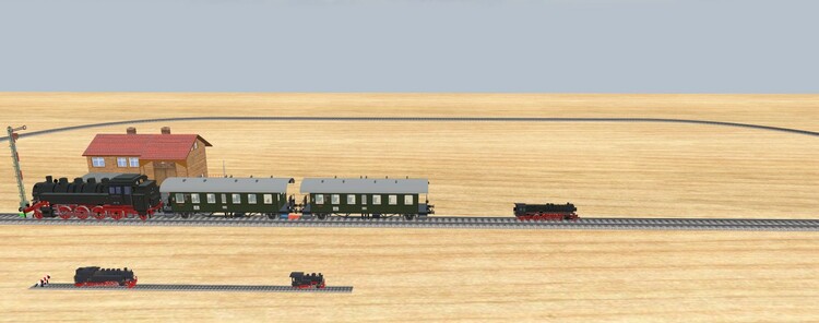

Hier ein kleines Foto zum Beweis dazu, gerade eingesetzt, das Zeichen Automatische Skalierung ist immer aus bei mir
Wenn ich es anmache und das Modell bewege wird sie größer
Ich sehe zwei verschiedene Gleissysteme auf deiner Platte.
Zwei verschiedene Maßstäbe!
Deine Anlage wird für einen dieser zwei Maßstäbe eingestellt sein. Und in diesem Maßstab ist auch das neue Modell, welches du einsetzt.
Wenn du es dann auf ein Gleis verschiebst, dass zu einem anderen Maßstab gehört, dann brauchst du die Option der automatischen Anpassung.

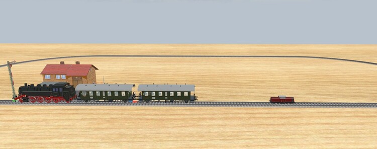

Das war Absicht, auch wenn ich das 750mm rausnehme funktioniert es nicht, war vorher nicht vorhanden
Das gleiche ohne die 750mmm, wie geschrieben mit einen ganz neuen Anlage funktioniert es.

Klasse Beweis, Jörg. (Mit den unterschiedlichen Gleisen.)
So erkenne ich doch nicht, was bei dir schief läuft.
Aus welchem Maßstab sind deine Gleise?
Und welchen Maßstab hat die Anlage?
Wenn du auf einer Z Platte H0 Gleise verlegst, wird das nicht zusammen passen ...
