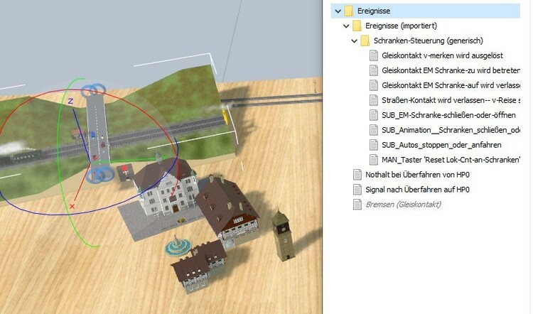

wenn du hingegen die Anlage auf diesen Teilbereich reduzierst und als kleine Anlage abspeicherst,
wird beim Import dieser kleinen Anlage in eine andere ...
... auch die zugehörige EV mit importiert und in einem Unterordner der EV abgelegt.
So bleiben auch Referenzen etc. erhalten.
