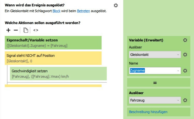

AndreasWB Geschrieben 19. November 2021 Geschrieben 19. November 2021 Hallo @Jube, in Deinem Beipiel bedurfte es nur einer kleinen Erweiterung der EV (Gleiskontakt betreten). Wenn das Signal nicht auf Halt, sage der Lok, daß sie ihre Höchstgeschwindigkeit fahren soll. Da der Signalkontakt aber auch für jede Stellung mit separaten Geschwindigkeitsangaben für Beschleunigen und Bremsen versorg werden kann, ist die Weitergabe der neuen Geschwindigkeit an den Signalkontakt mit dieser EV möglich. Wird dann aber schon etwas mehr tricky. Gruß Andreas
AndreasWB Geschrieben 19. November 2021 Geschrieben 19. November 2021 (bearbeitet) Teil 2: statt Fahrzeug - Geschwindigkeit setzen jetzt die Beschleunigungs-Eigenschaft des Kontakts direkt ansprechen. Ups! Im Beispiel sieht man "bremsen". Sorry Bearbeitet 19. November 2021 von AndreasWB
